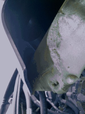

Przy okazji sprawdzanie poziomu oleju i ogledzinach po przegladzie w ASO odpaliłem silnik. Wspomniany rezonans zanikł. Mechanik obrocił niżej oraz lekko dogioł element (czarna kostke ) pod rura oraz wkrecił srubke w mocowanie rury dolotu powietrza do jej wejscia w obudowie filtra. Musze w innym 1.5 dci 68 KM sprawdzic jak jest to poukładane.
Przy tej okazji zauwazylem, ze cała osłona telepie sie w swoim rytmie, podskakujac. Wczesniej owszem trzesla sie ale "dostojnie" w rytm drgan silnika. Zauwazylem, ze czesc gabki sie odkleiła od plastikowej osłony. Niby wszystko działa ale drazni mnie to. Moze sie wyrobiły gumowe amortyzatorki na mocowanich osłoki ew przez te odklejona gąbkę osłona zyje swoim rytmem.
Film ( troszke to sie dzieje szybciej, aparat uchwycił jakby w zwolnionym tempie )

Twoj silnik wyglada jakby byl biohybryda Na filmie ciekawie wyglada jak sie wyginaja elementy ktore zwykle sa twarde i sztywne :-D
Wysłany: 2012-04-17, 18:16
Mekintosz ten twój silnik to w ogóle jakoś tak faluje - szczególnie plastykowe elementy.
To normalne ? W innych 1.5dCi też tak to wygląda ?
Wysłany: 2012-04-17, 18:44
Mój dCi absolutnie nie faluje. Jak zuważył Artur dziwnie zachowuja sie plastikowe rury. U mnie czegos takiego nie ma. Wyglada jakby "silnik był żle przykręcony". Nie mam pojecia co to może być. Noramlne w każdym razie nie jest - widziałem też dCi w innych Reno i tego też nie zauważyłem.

Musze nagrac film innym sprzetem, on normalnie az tak nie faluje, to wina aparatu z komorki.

Jutro sprobuje lustrzanka sfimowac "potworka" ;-) , jak nie pomoze to poprosze sasiada z iPhonem 4S ;-) Mimo to odnosze wrazenie, ze obudowa z filtrem powietrza jest zbyt luzno osadzona na silniku.

Macie Ubaw ;-) Ja mniej ;-(... jutro chyba odwiedze znow ASO. Moze od razu wyslac film do Renault Polska pt: Co w Dacii siedzi ;-)

Wysłalem do pracownika ASO ktory mnie obsługiwał ten film...
PS> Moze ktos z Was zrobic foto elementu znajdujacego sie pod rura dolotowa ( w miejscu gdzie jest karbowana ) , taka czarna kosteczka. Nad nia bezposrednio przechodzi rura dolotu powietrza i jest ufiksowana w okraglej metalowej dziurce tuz za reflektorem od str kierowcy.

Jakos nie panikuje, tylko lubie jak samochod dziala jak powinien i nic nie stuka. Czuje, ze ASO stanie na wysokosci zadania i doprowadzi silniczek do porzadku. Zawieszenie zrobili, bez słowa gwarancyjnie wiec taka osłonka to tzw. pikuś .
.... Naprawione. Podkleili naderwana gabke, dodatkoeo dolozyli w jedno miejsce innej gabki i jest OK. Szybko i od reki - plusik dla Puławskiej.

tu masz link do mojego silnika
widoczne falowanie to tak naprawdę szybkie drganie, tylko przy 25 klatkach na sekundę wygląda na pływającą masę.
