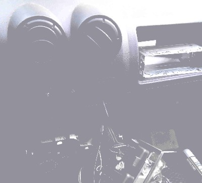

Dziś przedstawiam zestaw modyfikacji Logana, które wynikły z potrzeby. Resztę dołożyłem, bo akurat miałem to porozbierane. Pilną potrzebą był montaż dodatkowego gniazdka zapalniczki na desce. Miejsce fabryczne powodowało, że kabelek do nawigacji czy telefonu był mocno naciągnięty często wypadał i zasłaniał radio. Gniazdo miałem z odzysku i takie zamontowałem. Gniazdo jest starej konstrukcji tzw. głębokie i wszelkiego rodzaju ładowarki się w nim zatrzaskują i dobrze trzymają, fabryczne jest płytkie i ładowarka na wertepach potrafi się wysunąć nie ładując urządzenia. Gniazdo zostało podłączone na sztywno (30) tzn. jest tam napięcie cały czas. W ten sposób uniknąłem niebezpiecznych skoków napięcia podczas rozruchu samochodu, kiedy to fabryczne gniazdo jest pozbawiane prądu po każdym ruchu kluczyka.
Reszta poszła psim swędem no już było rozebrane to włożymy. I tym sposobem dołożyłem jeszcze imobiliser gniazdo, którego jest po środku nawiewów i tam pierwotnie planowałem włożenie gniazda zapalniczki, ale zrezygnowałem, bo tam też mi kabelek by zwisał na radio.

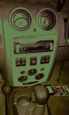

Tu widoczny cały nakład pracy. Na środku gniazdo do rozkodwania imo po prawej dioda imo. Powyżej już zamontowane gniazdo z ładowarką. Na konsoli środkowej po prawej stronie od przełącznika dmuchawy jest wyłącznik automat od świateł. Normalnie jest on wł
Plik ściągnięto 323 raz(y) 162,34 KB

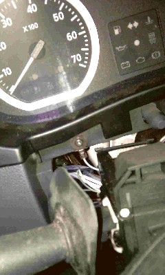

Automat przymocowany do wiązki a masa widać wzięta z pod śrubki.
Plik ściągnięto 160 raz(y) 134,01 KB

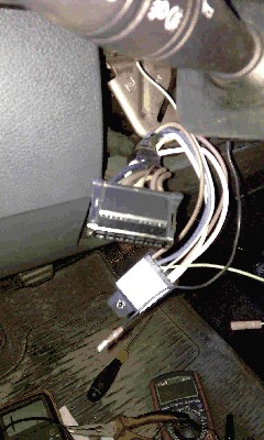

Automatyczny włącznik świateł kupiłem w łódzkiej firmie, Altim, w której ma rabat montażysty ich systemów. Zasilanie po stacyjce wzięte z kostki od wycieraczek natomiast zasilanie przekaźnika z tych samych przewodów, co włącznik fabryczny. Przewody staran
Plik ściągnięto 119 raz(y) 150,47 KB

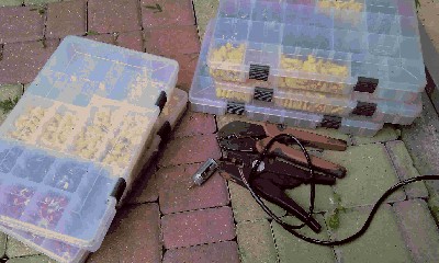

Tu widać sprzęt potrzebny do roboty. Złączki zaciskarka i ściągacz izolacji.
Plik ściągnięto 88 raz(y) 148,03 KB

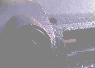

Wiercenie wykonane wiertłem choinkowym.
Plik ściągnięto 180 raz(y) 94,88 KB
