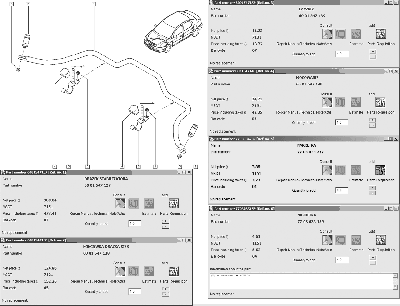

A tak z czystej ciekawości - który to właściwie jest element?
(Bo cena nie zgadza się z nazwą...).

Z Internetu, rzecz jasna (; - ale czasem samo ASO przysyła takie zrzuty, w odpowiedzi na jakieś pytanie.
Ad rem: np InterCars (ale pewnie i inni) ma chyba wystarczająco firmowe zamienniki:
(chyba że w ASO to jest za parę?)

No to po referencji: "dacia 6001547138" w Google - http://www.google.pl/sear...btnG=Szukaj&lr=
http://motohurt.info/skle...ducts_id=102592 - nr zamienników różnych firm i dalej http://www.samli.pl/repla...d=SASIC-4005152
Większość firm się reklamuje, że realizuje zamówienia, więc można przynajmniej e-mailowo zapytać o cenę i termin.
(Oczywiście, różne są priorytety - czas też bywa cenny - ale jak widzę cenę 2-3x taką, jak rynkowa, to lekko się jeżę... <; ).

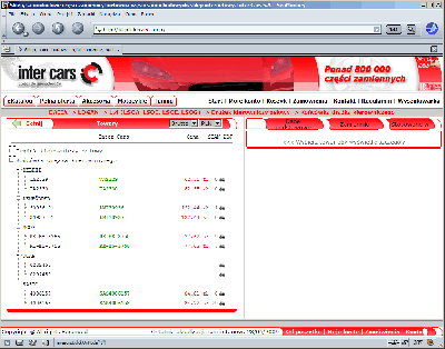

Witam, mam pytanko odnośnie montażu łącznika stabilizatora w Loganie. Zakupiłem owy łącznik (jak na zdjęciu poniżej), ale składając go na "sucho" w całość to wychodzi mi że śruba jest za krótka. I teraz pytanie: czy śruba jest za krótka czy podczas montażu trzeba to tak mocno zacisnąć aby poskładało się w całość a nakrętka weszła w ostatnią gumę z podkładką?
fot. ze strony Inter Cars
Edit:
Rozwiązanie na forum clio http://www.klubclio.pl/viewtopic.php?t=6222
Ostatnio zmieniony przez bakulec 2013-05-09, 18:42, w całości zmieniany 1 raz

Łącznik od Clio taki sam - prawie - ma krótszą śrubę o 15 mm. Jeśli masz dobrą srubę od loganki to wystarczy przełożyć gumy.

Śruba stabilizatora Clio II ma grubość 8 mm, gwintu 10mm, średnica kołnierza 24 mm,długość 70mm, Logan Laureate z 2005r ma grubość 8mm, kołnierz taki sam, długość 85mm, gwintu 20mm.
Możliwe, że różne wersje Clio mają inne łączniki.

Dzięki za dokładny opis, teraz już wiem że dostałem zły łącznik, czyli do Clio (70mm)

jak kupowałem łącznik stabilizatora, to po prostu poszedłem do Intercars z wymontowaną częścią, pan sprzedawca wyjął suwmiarkę, obmierzył wszystkie wymiary - zarówno sworznia jak i gum i dostałem prawidłowy ;-)

Łącznik zamieniony w sklepie na właściwy i wymieniony, także po robocie. Wymiana trwała jakieś +/- 20 min + odkręcanie kół
