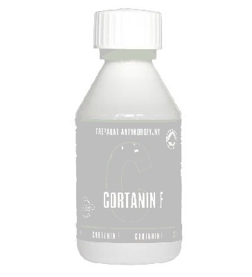

kup za kilka PLN buleleczkę odrdzewiacza - np Cortanin F plus pędzelek. Kilka minut zabawy i masz problem rozwiązany. Miejsca pokryte preparatm zrobią się matowo czarne i rdza już ich długo nie ruszy ;-)

Dziękuję za dobrą radę :-)
