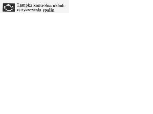

CO OZNACZA MIGAJĄCY WSKAŹNIK o kształcie silniczka
miga w moim sandero po uruchomieniu silnika, po jakimś czasie gasnie. Czasem zapala się jak samochód stoi na parkingu i jest na chodzie, lub przy ruszaniu
czy muszę iść z samochodem do mechanika.
samochód mam zagazowany

trzeba podłączyć pod kompa, mogą to być np. cewki, sonda Lambda, czy cokolwiek innego związanego z silnikiem czy paliwem, spalinami itp.
Tak.

Jeśli błyśnie raz na rok, to raczej nic poważnego, ale jeśli się zapala częściej lub na dłużej to podpiąć do kompa i sprawdzić co. W błękitnej fali tak mrugało w długiej trasie (jakieś 1500 km jednym ciągiem) przy stałej prędkości > 140 km/h w upale. Komp wykazywał chwilowe wahnięcia ciśnienia oleju - stał się rzadki od temperatury. Ale błękitna fala miała swoje lata, a Twoje autko raczej młodawe będzie skoro to sandero i jesteś nowy w klubie

tak rocznik 2010, z 2 miesiace temu załozylem mu gaz - może to byc przyczyną??

:?: nie mam pojęcia :?: Sugeruję zacznij od podłączenia i zapoznania sie z błędami. Tak to możemy gdybać do upojenia

regulacja zaworów powinna rozwiązać sprawę

75% to któraś z 2/3 sond Lambda ;-)

poznałem odpowiedź dlaczego kontrolka sie zapaliła.
Przy zakładaniu gazu, przewody gumowe, które doprowadzaja gas do silnika - jeden byl zagiety i na jeden cylinder nie bralo. drobnostka
