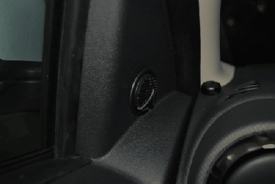

Mozesz zrobic zdjecie z bliska głosniczka ? Ew moze kiedys sie spotkamy bym mogl obejrzec jak to zamontowali ?

Wysłany: 2011-07-25, 19:32
Dołączam zdjęcia na życzenie mekintosz-a
prawy
Plik ściągnięto 270 raz(y) 255,88 KB
lewy
Plik ściągnięto 241 raz(y) 226,42 KB

Dziekuje za fotki, wyglada, ze otwory na gwizdek zrobili otwornica do plastiku o odp srednicy pod oslonke tweeterka. Obawiam sie, ze zwrotnice wrzucili jakos w drzwi, moze czyms zamocowali ? Tam jest mokro czasem , po deszczu np ;-) pytanie czy wytrzyma ?
