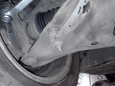

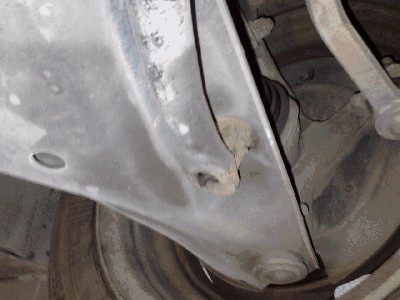

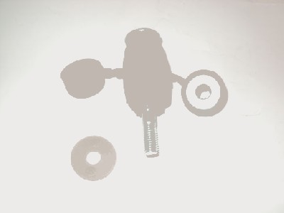

Wysłany: 2011-12-03, 18:20   Łącznik/sworzeń/końcówka drążka stabilizatora
Wymieniłem gumy stabilizatora. Zdjęcia przedsawiają jeden stabilizator z gumą drugi bez(urwany) W górnej części łba śruby jest klucz gwiazdkowy.
