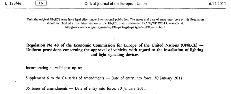

laisar, zobacz Dziennik Urzędowy Unii Europejskiej, Dyrektywa Komisji 2008/89/WE z dnia 24 września 2008r
Artykuł 1
W ust. 1 załącznika II do dyrektywy 76/756/EWG otrzymuje
brzmienie:
„1. Wymogi techniczne są określone w pkt 2, 5 i 6 regulaminu
EKG ONZ nr 48 (*) oraz w jego załącznikach 3 i 11
http://eur-lex.europa.eu/...014:0015:pl:PDF
  Wysłany: 2011-12-07, 20:45   EUREKA!
Wielki Bra... tzn.: Święty Mikołaj - patrzy i... spełnia życzenia grzecznych daćkowiczów! (((;
Plik ściągnięto 13670 raz(y) 17,32 KB
Wysłany: 2011-12-07, 21:02
leszeks napisał/a:
Nie jestem prawnikiem, ale wydaje mi się, że tak czy owak UE musi w jakiś sposób oficjalnie... "zauważyć" nowe wersje dokumentów - może np właśnie tak jak w moim poście powyżej?
No i pozostaje jeszcze kwestia, czy jak się policja "czepnie", to diagnosta na SKP się "odczepnie" tylko na podstawie pierwszeństwa ustawodawstwa unijnego nad krajowym w tym przypadku, czy musi mieć jednak "podkładkę" w postaci polskiego rozporządzenia odpowiedniego ministra?
Ostatnio zmieniony przez laisar 2011-12-07, 21:04, w całości zmieniany 1 raz
