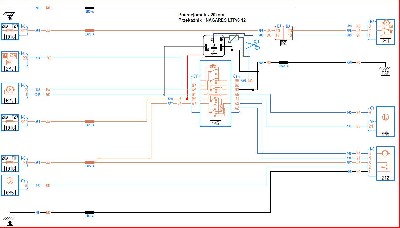

Ja już założyłem sobie przekaźnik na tylną wycieraczkę, potencjometr dałem po lewej stronie obok manetki od świateł. Dodałem dodatkowo rezystor 10kom oraz potencjometr 10kom co dało mi minimalną przerwę na 9 sekund a maksymalną na 15 sekund.
Poniżej również schemat dla podłączenia przekaźnika NAGARES LTP/6-12 dla tylnej wycieraczki.
Schemat podłączenia przekaźnika NAGARES LTP/6-12 dla tylnej wycieraczki
Plik ściągnięto 627 raz(y) 92,57 KB
Plik ściągnięto 418 raz(y) 146,49 KB
Plik ściągnięto 388 raz(y) 121,49 KB
Ostatnio zmieniony przez jackthenight 2012-01-09, 07:32, w całości zmieniany 6 razy

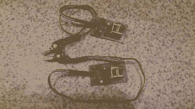

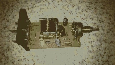

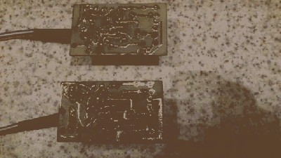

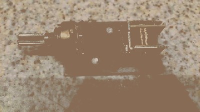

No to ja się też pochwalę. Płytki przekaźnika zrobione i czekaja na montaż. Pierwsze trzy zdjęcia to oryginalny przekaźnik. Reszta samodzielnie wykonana od postaw. Z narysowaniem, wytrawieniem, powierceniem i montażem elektroniki.

Wysłany: 2012-01-08, 23:27
No bardzo ładnie Marek. Widzę, że zrobiłeś sobie już dwa gotowe przekaźniki wycieraczek z potencjometrem, czyli założysz sobie na przednie wycieraczki i na tylną.
Wysłany: 2012-01-09, 06:16
Płytki ta ja zrobiłem od razu cztery. Ale dwie z potencjometrem zewnętrznym (na przewodzie) żeby obudowę z płytką umieścić w jakimś dostępnym miejscu.
