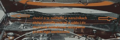

Wysłany: 2012-03-03, 14:00
ja miałem sytuację o której sądziłem,że skrzypi z kolei lewe przednie zawieszenie, rzeczywistość okazała się prozaiczna - przednia szyba po obu stronach w dolnych narożnikach w miejscu styku z przednimi błotnikami i narożnikami klapy ma dwie czarne trójkątne, plastikowe nakładki-osłony. Te nakładki mają odrobinę luzu.Lewa podczas jazdy po nierównościach przemieszczała się po szybie przeraźliwie skrzypiąc. Na trop wpadłem dopiero po umyciu auta, kiedy do czasu zanim powysychało skrzypienie znikło. Odrobina silikonu w sprayu wtryśnięta pod plastik definitywnie zakończyła problem

Wysłany: 2012-03-03, 14:36
Dar1962,
Ten problem już jest znany od dawna, nawet w poprzednich postach jest proste rozwiązanie. Warto używać forumowej szukajki :lol:
Wysłany: 2012-03-03, 16:11
szukałem coś na temat tego konkretnego świerszcza i nic takiego nie znalazłem
