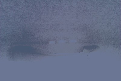

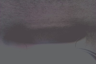

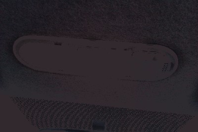

ja w swoim loganie także zamontowałem tylnie oświetnienie bazowane na module led podlaczane do zasilania a konkretnie do małej lampki tej co włancza jedna żarówkę dla pasażera z przodu postaram sie takze o zdjecja.....
oczywiście jest to nie dokończona robota ponieważ muszę jeszcze dokupic maskownice na te światełka a doskonale sie do tego nadaje plastik od astryII z kombi
po włączeniu światełka :)
Plik ściągnięto 566 raz(y) 248,52 KB
przed wlączeniem światełka
Plik ściągnięto 474 raz(y) 81,79 KB
w celu zmniejszenia razenia kierowcy podczas jazdy w małym swiatełku wlozona zostala dioda
Plik ściągnięto 570 raz(y) 241,55 KB
Ostatnio zmieniony przez mpoldek 2012-02-16, 16:33, w całości zmieniany 2 razy

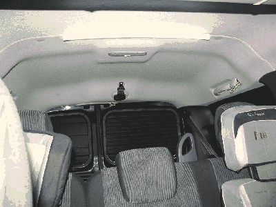

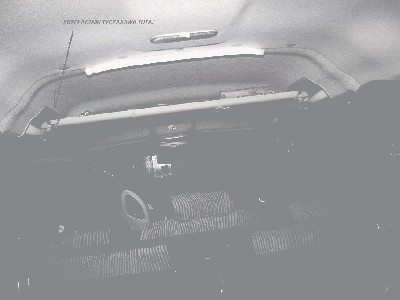

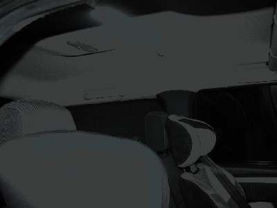

A ja zrobiłem sobie takie podświetlenie które również oświetla mi bagażnik.
Wpiąłem się do tylnej lampki. Włożyłem taśmę z diodami do węża ogrodowego. Dodatkowy przełącznik umieściłem z lewej strony (jak na zdjęciu). Dodatkowy plus który zauważyłem po zamontowaniu lampki to ze nie widać jej w lusterku wstecznym domniemam że podczas jazdy nie będzie jej światło mi przeszkadzać.
Plik ściągnięto 647 raz(y) 100,72 KB
Plik ściągnięto 504 raz(y) 62,62 KB
Plik ściągnięto 452 raz(y) 59,84 KB
Plik ściągnięto 374 raz(y) 91,16 KB
Wysłany: 2012-02-27, 12:43
Miss piękności to co prawda nie jest (; ale to nieważne - ogólnie bardzo zgrabnie! Gratuluję pomysłu [:
Wysłany: 2012-02-27, 15:08
mogłeś zrobić 20-30 cm dłuższe - na całą szerokość podsufitki - dopiero byłby efekt świetlny :-P ale tak na serio pomysł fajny - ważne,że skuteczny
