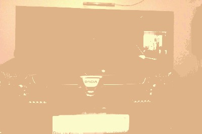

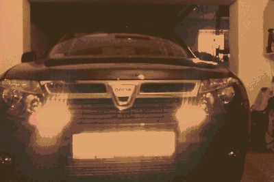

Wysłany: 2012-03-03, 14:32
Dla malkontentów zdjęcia:
Plik ściągnięto 454 raz(y) 81,09 KB
Plik ściągnięto 411 raz(y) 64,2 KB

Wysłany: 2012-03-04, 10:06
Porównałem ze schematami na samym początku wątku - Twoje są poza zielonymi polami. Wygląda jak gdyby zbyt blisko siebie i zbyt daleko od krawędzi pojazdu. Jak to widzisz od strony przepisów?
Wysłany: 2012-03-04, 10:16
Kilkanaście postów wcześniej jest wątek o tym, że wymaganie zachowania odległości od krawędzi pojazdu prawdopodobnie można pominąć.
Pozostaje więc jedynie kryterium odległości pomiędzy światłami - i wygląda na to, że u kol. chriskb nie jest zachowane, ale może to być wina fotki, jeśli np światła są zgodne z przepisami idealnie na styk.
Pomógł: 30 razy
Wysłany: 2012-03-04, 11:28
ajax,
Dodatkowe wyjaśnienie:
Odległość pomiędzy światłami dokładnie 600 mm, pisałem o przeróbce mocowania aby zachować odległość (dlatego zachodzą nieco na reflektor ale nie ograniczają świecenia długich). Szerokość DD przód pomiędzy nadkolami bez nakładek 1720 mm. światła 150 mm X 2 = 300 mm, odległość pomiędzy światłami 600 mm, skrajne odległości 2 X 410 mm (820+300+600=1720 mm)
Podjechałem z tym do diagnostyka, aby sam zmierzył i stwierdził, że jest OK!
Nakładki na błotniki to dodatkowe wyposażenie i nie są ujęte w pomiarze szerokości auta.
