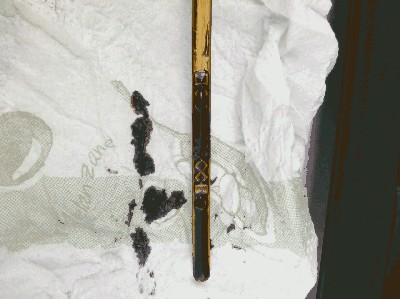

Wysłany: 2012-04-17, 17:10
Dzis sprawdziłem poziom oleju po wczorajszym przegladzie, po nocy. Samochod na rownym podlozu. Wyszlo rowno z max. Sugerujecie wizyte w ASO celem odessania ? Pewnie pracownikowi wyszlo prawidlowo pod kreska max ale po nocy zeszlo wszystko do miski. Z tego co dostałem w ramach zwrotu resztek moze ok 0.3 l wiec pewnie wlał min 4.5 l. Filtr oleju z tych mniejszych ( krotszy ).

Wysłany: 2012-04-17, 17:20
Chyba póki nie przekracza maksimum to nie ma problemu?
Ja miałem maksimum przez długi czas po wlaniu raptem 4 litrów, dopiero potem spadło, filtr też mam krótki. To by wskazywało, że pomiar nie jest zbyt precyzyjny.
Wysłany: 2012-04-17, 18:52
... Pewnie pracownikowi wyszlo prawidlowo pod kreska max ale po nocy zeszlo wszystko do miski. Z tego co dostałem w ramach zwrotu resztek moze ok 0.3 l wiec pewnie wlał min 4.5 l. Filtr oleju z tych mniejszych ( krotszy ).
Dlatego ja przy przegladzie zażyczyłem sobie: wlać równo 4l (miałem zresztą taki baniak). Wpisali to nawet do zlecenia. Tak napawdę, o ile pamietam katalogowo wchodzi 4,2 lub 4,3l. OK - pod warunkiem, że silnik jest całkowicie pozbawiony oleju, a ten jak widomo cały nigdy nie spłynie, podczas spuszczania.
