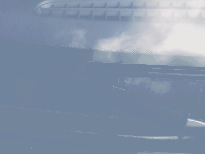

A u mnie po zalozeniu 60tki i 55tki uzyskalem taki efekt jak na zdjeciu - w spoczynku stykaja sie, ale podczas pracy nie hacza. 60tka nie przylega do szyby sama koncowka, tak wiec wg mnie wystarczylyby dwie 55tki - pozostalby maly odstep w spoczynku a efekt dzialania ten sam.

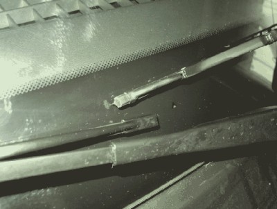

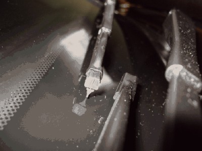

U mnie bez przestawiania ramion wycieraczek odległość wynosi około 1,5 - 2 cm. Wymieniłem tylko stronę kierowcy na 60 cm, pasażera jest oryginalna tj: 50 cm i jest git ;-)

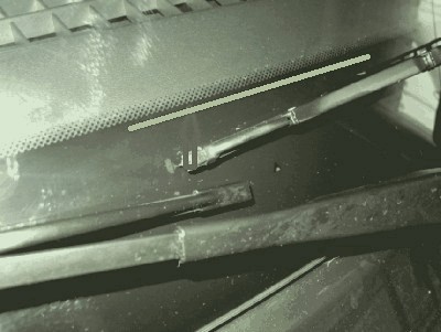

tyle powinno wystarczyć, same za siebie nie zajdą i nikt rozumny też ich nie przestawi.Nie wykluczam,że u mnie fabrycznie były źle ustawione.Dmuchając na zimne ustawiłem ramkę w spoczynku w takiej pozycji - podczas pracy zatrzymuje się w pionie 1,5 cm od skraju szyby
ten mały trójkąt to znak, do którego powinna sięgać "legalnej" długości wycieraczka kierowcy
