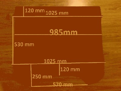

A może udałoby się dziś komuś wziąć ze sobą miarkę do auta i pomierzyć szmatę rzeczoną? Ładnie prosimy!

Proszę bardzo. Wymiary rolety DD na załączonym zdjęciu

Dzięki za fachowe i wyczerpujące opracowanie tematu! :). Teraz trzeba tylko namierzyć rozciągliwy odpowiednik!
