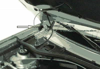

Wysłany: 2012-05-29, 16:52
źródłem skrzypienia mogą być te czarne, trójkątne elementy - nakładki plastikowe -coś w rodzaju narożników chroniących dolne krawędzie przedniej szyby po jej obu stronach - widać je doskonale po otwarciu pokrywy nad silnikiem. Potrafią (szczególnie na nierównościach) przemieszczać się nieco względem szyby i ocierając po niej poskrzypują a dźwięk przenosi się do środka. Ja prysnąłem pod nie nieco jakiegoś środka smarującego w sprayu i cisza

Wysłany: 2012-05-30, 09:03
Dar1962 napisał/a:
hmmm,,, ciekawa koncepcja....dzieki, na pewno sprawdze! ale jestem sceptyczny bo dzwiek nie dochodzi z rogow ale zaa poloczenia szyba-maska czyli mniej wiecej zza zegarów, czyli jakies 30 cm w bok od tych elementów o ktorych mowisz....ale tak jak mowie, sprawdze, zobaczymy. tylko pewnie takie psikanie starczy moze na sezon, co roku trzeba bedzie psikac od nowa ;)

jeżeli rzeczywiście to wyeliminuje dolegliwość to może zamiast "psikania" lepiej podłożyć cienką przekładkę z teflonu...
Wysłany: 2012-05-30, 12:16
przypadek który opisałem, też akustycznie sprawiał zupełnie mylne wrażenie,że skrzypi lewa kolumna resorująca - a więc też o wiele dalej niż w rzeczywistości. Nasmarowanie to żaden problem, nawet gdyby trzeba było zabieg co jakiś czas powtórzyć - podrobina smaru na bazie silikonu lub teflonu w sprayu wtryśnięta między plastik a szkło
