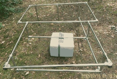

  Wysłany: 2012-07-16, 20:30   moja konstrukcja

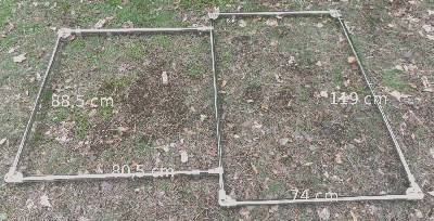

Zarzucam pierwsze zdjęcia mojej konstrukcji - przed zmontowaniem i po montażu w plenerze. Nie domierzyłem, bośmy w weekend mieli imieniny/urodziny MNŻ i browary jeszcze lekko męczą. W oryginale montuje się to w samochodzie, dlatego część śrub jest odwrócona w stosunku do projektu, ale chodziło o dostęp. Domierzę, podam wszystko z wymiarami i dokładnym wykazem części a jak coś zmodyfikuję, to będę się dzielił.
Konstrukcja zapewne jest przesztywniona, inżynier będzie kręcił nosem, ale zawsze miałem tendencje do zbyt solidnych konstrukcji ;-) . Dla ułatwienia przyjąłem jednakową średnicę rurek - 25 mm, to także ułatwia łączenie - nie trzeba redukcji, wszystkie łączniki są zamienne jeśli tylko są jednego typu. Krótkie nóżki mają regulację wysokości, długie nie, średnia ma zarówno regulację wysokości jak i pochylenia samej podstawki - ta część tunelu jest trochę skośna. To śmieszne ustrojstwo wyglądające trochę jak otwieracz do piwa w zestawach montażowych to rolkowy klucz do rur. Po końcowym dopasowaniu jedynym niezbędnym narzędziem jest jeden klucz imbusowy i jedna para rąk. Przy 2 parach rąk montaż i demontaż jest wygodniejszy
PS: ta skrzynka pod spodem to nie część konstrukcji tylko wspornik, gdyby ktoś miał wątpliwości ;-)

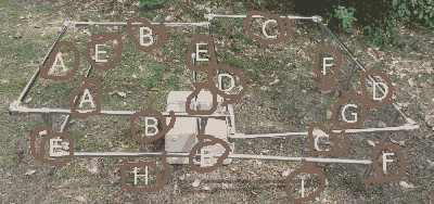

wykaz długości:
A- 88,5 - 2 szt
B - 80,5 - 2 szt
C - 74 - 2 szt
D - 119 - 2 szt
E - 21 - 4 szt
F - 52,5 - 2 szt
G - 41 - 1 szt
H muszę zmienic, nie jestem zadowolony, powinienem dobrać dłuższy odcinek
I - 74 - 1 szt
Wszystkie wymiary w centymetrach
średnica rury 25 mm - jednakowa
do tego: łączniki kątowe z półką (wiem, ze dziwnie ale taka mają nazwę) 7 szt, łącznik potrójny 1 szt, łączniki jednostronne 12 szt, gniazda do nóżek wkręcanych 5 szt, nóżki stałe proste wkręcane - 4 szt, nóżka wahliwa wkręcana - 1 szt, nóżki wciskane 2 szt, zatyczki ozdobne 10 szt (wykorzystałem do zaślepienia krótkich odcinków rurek zaciśniętych w łącznikach kątowych nie są niezbędne).
Całość to elementy dostępnego w marketach budowlanych (ja kupowałem w L-Merlin) systemu rurowego TRIS

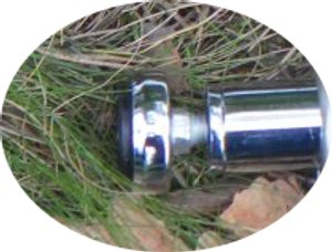

środkową nóżkę po prostu oparłem wprost na tunelu zaraz za tymi zamontowanymi plastikami. Tunel jest tam skośny, to dałem nóżkę wahliwą a długość całości dopasowałem tak, że nóżka jest pionowa. Zdało egzamin, ale widzę potrzeby poprawek - byłoby wygodniej, gdyby całość była o jakieś 10-15 cm dłuższa - już chodzi mi po głowie modyfikacja z opuszczanym wezgłowiem schowanym rano za oparciami i podnoszonym do spania. Jak to bywa przy każdym prototypie początki bywają trudne ;-)
Do tego 4 docięte płyty z 9 mm sklejki z pasującymi do tego systemu zawieszeniami półek. Półki przykręcałem przepuszczonymi na wylot śrubami tzw. kotłowymi (maja płasko-soczewkowate gładkie łby), a od dołu nakrętki - zwykła i jako blokada nakrętka w wkładką plastikową.
Materac - twarda gąbka grubości 6 cm docięta na wymiar u tapicera.
Przy obciążeniu łącznym do 150 kg było stabilnie i bezpiecznie.
Całość jeszcze będzie wymagać pewnych poprawek, ale idea sprawdziła się bez pudła - przez 3 tygodnie samochód był naszym domem, namiot rozbiliśmy 1 raz

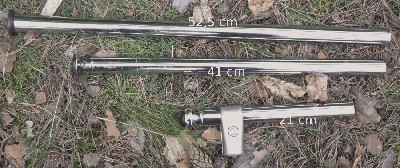

dolna końcówka średniej nóżki
Plik ściągnięto 15767 raz(y) 17,19 KB

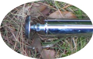

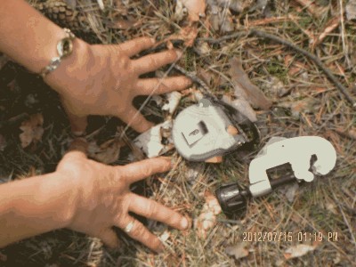

dolna końcówka małej nóżki
Plik ściągnięto 15767 raz(y) 16,34 KB
z profilu po poskładaniu
Plik ściągnięto 227 raz(y) 213,02 KB
zastosowałem 3 wysokości - najniższe - 4 szt (stoją na podłodze bagażnika), najdłuższe 2 szt (na podłodze tylnego rzędu siedzeń za oparciami przednich foteli i średnia 1 szt - opiera się na samej końcówce tunelu, za tą plastikową nakładą ze schowkiem
Plik ściągnięto 168 raz(y) 248,22 KB

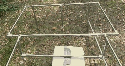

górna część ramy bez nóżek i usztywnień
Plik ściągnięto 163 raz(y) 246,8 KB

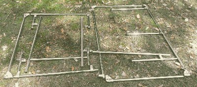

cała konstrukcja rozmontowana i ułożona
Plik ściągnięto 189 raz(y) 233,68 KB

Jak rozwiązałeś problem znalezienia dobrego punktu podparcia dla przedniej środkowej nogi? Z tym miałem duży problem, gdyż środek wypada na tunelu i plastikach za hamulcem ręcznym i skrzynią biegów, ostatecznie więc stanęło na 4 nogach, ale odsuniętych od tunelu na boki i stojących na podłodze.
ajax
Marka: Daćka i "łopel"
Dołączył: 22 Lis 2010
Posty: 912
Skąd: z Powołania ;-P
Wysłany: 2012-07-24, 19:10
Lukasz_B napisał/a:
odpowiedź jest powyżej
Lukasz_B
Dołączył: 25 Mar 2012
Posty: 67
Skąd: Wrocław / Opole
Wysłany: 2012-07-24, 19:42
Rzeczywiście, nie doczytałem. Dzięki.
Wysłany: 2012-07-24, 21:07
- gratuluję inwencji twórczej :-) ... i dziękuję za udostępnienie licencji :lol: ...
ajax napisał/a:
- gdyby jeszcze "dało się" podać wymiary tych płyt...
- czy płyty mocowałeś do rurek wzdłużnych czy poprzecznych czyli do rurek A i D czy do B i C, a co się z tym wiąże czy płyty były "pasowane" na styk czy na zakładkę (chodzi mi o o ich zachowanie/sztywność w miejscu styku/zakładki...
- czy przy wymiarze elementów E - 21 cm wystarczyło miejsca pod sufitem? czy ewentualnie można ten wymiar zmniejszyć (całość konstrukcji obniżyć) chociaż pewnie ucierpi użyteczność tej części bagażowej...
- jaki jest aktualny wymiar elementu H?
ajax
Posty: 912
Wysłany: 2012-07-25, 18:54
ad 1 - da się, tylko zejdę do piwnicy, choć chyba najlepiej byłoby zmontować własna konstrukcję i zmierzyć - mogą być jakieś różnice i dodatkowa robota gotowa
ad 2 - nie są mocowane "na sztywno" - dołączę fotkę, choć widać ten detal: tutaj
Kształt widać na zdjęciu z podniesiona klapą - ten "wichajster" u góry
to są takie blaszki ok 2-3 mm grubości o kształcie mniej więcej takim: "?" tylko leżące poziomo, jak gdybyś zrotował "?" o 90° przeciwnie do ruchu wskazówek zegara. Tam gdzie pytajnik ma kropkę są przykręcone do sklejki, a tym "haczykiem" po prostu leżą na rurkach. Trudno to opisać a jeden obraz wart jest wielu słów ;-)
Także nie na styk i nie na zakładkę - zostawiłem jakieś 7 mm luzu - w wersalkach też jest luz i nie przeszkadza ;-) Przy tej grubości sklejki płyty są sztywne. Przetestowaliśmy przy obciążeniu ok 150 kg
ad 3 - tak. Zdecydowanie tak. Myśmy dali rade gdy miały wysokość 25 cm. Ale było ciasno - dlatego obniżyłem do 21. Poprzednio wyszedłem z założenia: "łacniej długie skrótkować jak krótkie wydłużać" ;-) Możliwe, że będę dalej skracał. To każdy musi dopasować "pod siebie"
ad 4 - za mały i dlatego nie podaję. Jak to w prototypie bywa przechytrzyłem. W efekcie poprzeczka (część "A" dolna) była na kole zapasowym zamiast pomiędzy kołem a tylna ścianą, wszystkie te rurki zamiast przy samej podłodze bagażnika były kilka cm wyżej i pakowanie nie było wygodne. Dostęp do zapakowanego bagażu także. IMHO prawidłowa długość powinna być taka sama jak elementów "B" - wtedy te dolne rurki można założyć przy samej podłodze i nie będą przeszkadzać w manipulacjach
Ostatnio zmieniony przez ajax 2012-07-25, 18:57, w całości zmieniany 1 raz
Wysłany: 2012-07-25, 19:40
piękne dzięki, cofnąłem się do
ajax napisał/a:
a pytałem dlatego, że miałem obawy co do sztywności, ale
ajax napisał/a:
wszystko wyjaśnia :-) ...
