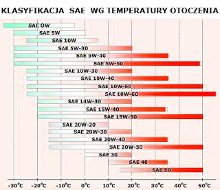

Ponieważ pewne dane zostały usunięte w ostatnim czasie z tego tematu o normach oleju samochodowego, postaram się to jakość uzupełnić.
Oznaczenia i normy olejowe
SAE
Każdy olej czy to mineralny, półsyntetyczny czy syntetyczny możemy rozróżnić za pomocą różnych oznaczeń na opakowaniu. Jak podstawowe oznaczenie stosuje się klasę lepkości oleju według SAE. Na każdej butelce z olejem możemy zobaczyć oznaczenia tj. 5W-30, 10W-40 czy 15W-40. Jednak jakość oleju określają nam inne oznaczenia, zawsze umieszczone na opakowaniu lecz nie zawsze zrozumiałe przez kupującego.
SAE (Society of Automotive Engineers = Amerykańskie Stowarzyszenie Inżynierów Samochodowych) Instytucja odpowiedzialna za normy przemysłu samochodowego USA (paliwa, oleje, parametry świateł, standaryzacja elementów), zwykle odmienne od przyjętych w Europie niemieckich norm DIN. W przemyśle olejowym SAE określa stopnie lepkości w warunkach wysokich oraz niskich temperatur. Przeważnie na opakowaniu oleju widzimy duże oznaczenie, np. 15W-40. Jest to oznaczenie instytutu SAE które informuje nas między innymi o tym, że olej jest wielosezonowy. Jeżeli spotkamy olej z oznaczeniem, np. 15W lub 40 to oznacza, że olej jest jednosezonowy (zimowy lub letni).
I tak olej silnikowy SAE 5W-30 – pierwsza cyfra opisuje „płynność w niskich temperaturach. Im niższa jest wartość tej cyfry, tym lepiej dany olej silnikowy zachowuje się w niskich temperaturach, tzn. odpowiednio szybko dociera do ważnych węzłów tarcia w silniku. Druga z liczb informuje o zdolności smarowania w wysokich temperaturach. Obie wartości odnoszą się do temperatur zewnętrznych. (rys.1)
