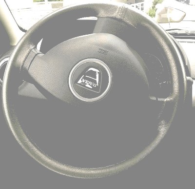

Artur u ciebie moim zdaniem jest do kitu ten sposób szycia zgodnie z załączoną instrukcją.
Szycie jest dobre, zresztą spójrz sam, co tu poniżej widzisz źle ?
Na dole mi się gorzej przeszyło, ale już też poprawiłem.
Ja podałem grubość kierownicy 10.5 cm, a ty 9.5 cm - także to 1 cm różnicy.
To i tak mocno ściągnąłem nićmi, aby się skóra naciągnęła.
Natomiast przy kupnie należy podawać rozmiar :
Obwód kierownicy : 120 cm
Grubość kierownicy : 9.5 cm lub 10 cm
i wtedy będzie idealnie.

Artur najważniejsze, że Tobie podoba się skórka na kierownicy. Nikomu innemu nie musi.
Brawo chłopaki za pomysł i wykonanie. Mnie napewno nie chciałoby się tego robić
Faktycznie dobrze ten szew wyszedł. Nie wiem jak ja wcześniej patrzyłem.
Co do grubości kierownicy, to ty masz już z innym logo więc może jest grubsza. I druga sprawa. Perforowanej nie można tak naciągnąć bo otwory mogą porobić się owalne i dlatego zamówiłem między innymi litą.
Ostatnio zmieniony przez Marek1603 2011-10-15, 18:10, w całości zmieniany 1 raz
Moim skromnym zdaniem wygląda całkiem nieźle, w DD też mam skórkę własnego szycia i jestem zadowolony. To zresztą już druga kierownica w moim wykonaniu bo w Pugu też sam obszywałem i skóra wytrzymała chyba 4 lata i poszła razem z autem do klienta.
Kierownica w skórze zupełnie inaczej leży w dłoniach.
U Marka zauważyłem dobry pomysł podwójne szycie poprzeczne - fajnie mija grube ramię kierownika - u mnie zszycie zrobiłem na środku - i tu sam się zastanawiam czy dobrze to wyszło, ale tak jak ma Artur na górze też mi się nie podoba.
Ale co tam każdy ma swój KIEROWNIK i jemu ma się podobać.
A jakbym bandażem wcześniej zamoczonym w wodzie owinął teraz kierownicę, to również skóra się jeszcze skurczy czy już lepiej nic nie robić ?
Raczej nie.
Może gdyby całość schła potem w wysokiej temperaturze to by zadziałało. Ale tego nigdy nie próbowałem. Możesz jednak śmiało wprasować nierówności przez wilgotną szmatę. Trzeba jednak zachować pewną ostrożność aby nie zniszczyć kierownicy.
Ostatnio zmieniony przez stempik 2011-10-16, 21:41, w całości zmieniany 1 raz

Ja kupiłem zwykły pokrowiec do obszycia na Alle...za 27 zł. (tylko ten z krzyżyjącymi się nitkami). Pasuje elegancko (tylko trzeba zacząć dokładnie na środku, żeby nie było wrażenia skręconej kierownicy). Wchodzi nawet pod ten plastikowy (u mnie brązowy) ozdobny element na dole kierownicy. Zajęło mi to niecałe 2 godziny.

Jeżeli masz minimum zdolności manualnych, to możesz to zrobić sam za grosze. Np na Allegro znajdziesz oferty - przysyłają pasek dobrej jakościowo skóry dociętej na wymiar i obszytej + nić i igła do założenia tej skóry na kierownicę. Trzeba tylko za pomocą załączonej igły z nitką pościągać przygotowane przez nich szwy na kierownicy (podają dokładny opis jak to się robi) i gotowe. Już drugie auto sam sobie "obszyłem" i nie mogę narzekać.

Chodzi Ci zapewne o najszersze ramię kierownicy (przez ramię rozumiem to co łączy koło kierownicy ze środkiem). To jest najtrudniejsze miejsce do naciągnięcia. A naciąganie polega na chwytaniu igłą szwów nachodzących już na ramię i ściąganie ich do szwów przed ramieniem. U mnie wyszło co prawda luźno, ale się trzyma. Jakby Ci to przeszkadzało, to można się zastanowić nad podklejeniem.
Co do porównania z pseudoskórzanymi, gotowymi pokrowcami na kierownicę, to jest jak niebo i ziemia (wiem bo miałem). Cenowo możesz porównywać, ale jakość znacznie bliższa zleconemu obszywaniu przez fachowca.
szkoda kasy na obszywanie domowymi sposobami bo będzie wyglądało gorzej niż w plastiku.
Nie wiem jakie ręczne obszywania Ty oglądałeś, ale moja kierownica nie wygląda jak z plastiku. Wybór skór jest spory i jakość dobra, a koszt to ok 40 zł + własna praca.

samo zamocowanie ok, ale jak dla mnie tak obszyta kierownica np. przy sprzedaży auta działa na minus a nie na plus, może się lepiej trzyma ale wyglądać to wygląda tak jak jest zrobione, czyli chałupniczo, przez te niedoszyte fragmenty..

Podobno to taka sama skóra, jakiej używa się przy obszywanie na zlecenie. Faktura i kolor skóry jest oczywiście do wyboru. To samo dotyczy mocnych nici. Nie wiem jakich efektów oczekuje johnson przy zleceniu obszywania, ale może się rozczarować, jak odbierze kierownicę w stanie bardzo podobnym do mojej. Ale może być dumny z tego, że wyda grubo ponad 100 więcej niż ja
