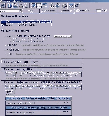

Z DDT2000 zacząłem zabawę jakieś 2 tygodnie temu więc jestem na poziomie mocny amator :)
Mój samochód to Espace z silnikiem 2.0 16V 140KM ale z tego co czytam ten wątek mamy wspólne z Dacią kompy wtrysku - SIRIUS32 - EMS3132 - SoftRE1
Wcześniej udało mi się skasować błąd poduszki (po zabawie obrotowymi fotelami) i aktywować fabrycznego kompa (dzięki pomocy z instrukcji Waltiego z Forum Espace).
Dzisiaj przeskanowałem samochód ogólnie i otrzymałem następujący efekt jak w załaczniku poniżej.
Z tłumaczeń jakie znalazłem problem leży w okolicach rozrządu co by potwierdzało konieczność wymiany koła zmiennych faz (klekocze jak dizel po zagrzaniu na wolnych obrotach).
Możecie coś podpowiedzieć czy może coś jeszcze przeoczyłem ?

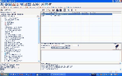

Coś mi się wydaję że mam bazę uwaloną, chociaż już przetestowałem kilka.
Na dysku zajmuje mi 405 MB a jak robię jak mi polecił jackthenight wyszukuje mi sterownik UCH:
http://www1.picturepush.c...4/ddt2000/8.jpg
a po wciśnięciu "monitora" jest tak:
http://www4.picturepush.c...4/ddt2000/7.jpg
http://www2.picturepush.c...4/ddt2000/9.jpg

mar_1981 a pokaż zdjęcie całej listy/reszty listy rozwijanej z UCH_BCM
Ostatnio zmieniony przez jackthenight 2012-12-30, 11:36, w całości zmieniany 1 raz
mar_1981
Model: Espace
Silnik: F3R
Rocznik: 1998
Dołączył: 29 Gru 2012
Posty: 7
Skąd: Bydgoszcz, Pionki
Wysłany: 2012-12-30, 11:42
Proszę:
http://www1.picturepush.c.../ddt2000/10.jpg
http://www2.picturepush.c.../ddt2000/11.jpg
http://www3.picturepush.c.../ddt2000/12.jpg
http://www4.picturepush.c.../ddt2000/13.jpg
Właśnie wałkuje elektrodę i patrzę że bazę mam "od Ciebie" :-)
Wysłany: 2012-12-30, 11:55
Spróbuj skasować cały katalog "DDT2000data" z dysku i wgraj go od nowa.
