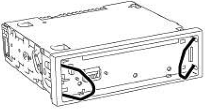

czy potrzebuje tych wyjmaków do radia typu Blaupunkt ?
Pewnie tak - jak tanio, to tanio: nikt nie będzie specjalnie dla Dacii projektował wyjmaków ekstra...
W ogólnej serwisówce auta wyglądają tak:
Plik ściągnięto 740 raz(y) 32,47 KB
Wysłany: 2009-01-02, 15:23
Sądziłem że trzeba zdjąć tą przednią plastykową zaślepkę i pod nią będą otwory na wyjmaki, a tutaj ze zdjęcia zonk :) Wyjmaki wprowadza się pod kątem - no super dzięki wielkie Laisar.

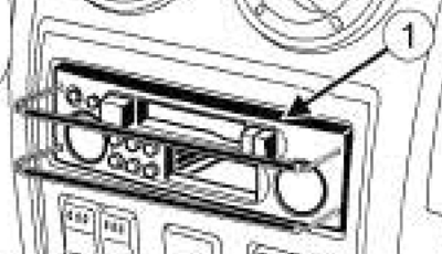

A jeszcze dla zainteresowanych - wygląda na to, że chyba w pierwszych daćkach radia były Philipsa i wyjmaki wyglądają bardzo podobnie, tyle że używa się ich bez zdejmowania panelu radia i prostopadle:

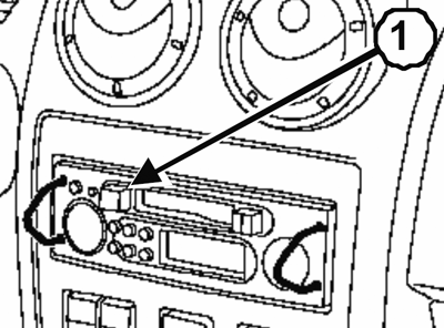

Inna wersja wyjmaków, ale ta sama metoda użycia:

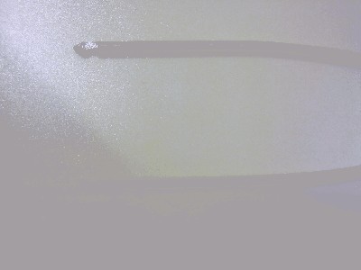

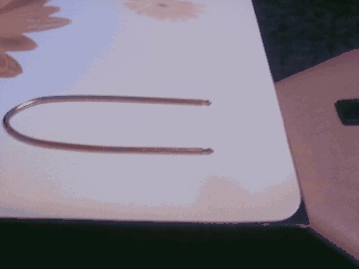

Wyjmak to możesz sobie samemu zrobić :)
A zrobisz np ze szprychy rowerowej.
Aha jeden wyjmak wystarczy do wyciągnięcia radia.
Ja sobie zrobiłem i wygląda tak :
EDIT po paru minutach oczekiwania :
No ale to jakiś aplauz proszę, że pięknie zrobiłem i że tak fachowo w ogóle.
Na darmo tych zdjęć nie wklejałem aby moje zdolności manualne nie zostały zauważone :) hihi
Plik ściągnięto 762 raz(y) 218,59 KB
Plik ściągnięto 826 raz(y) 144,31 KB
