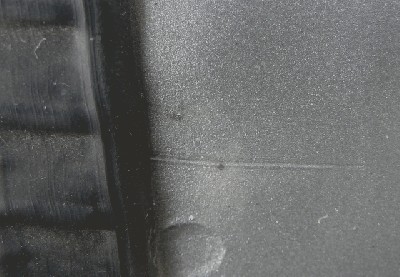

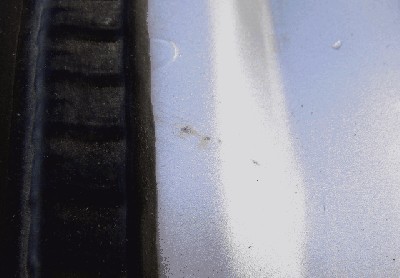

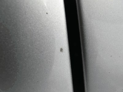

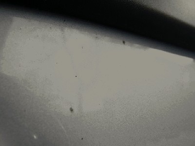

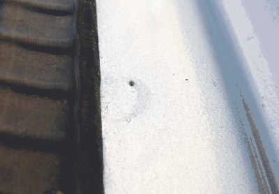

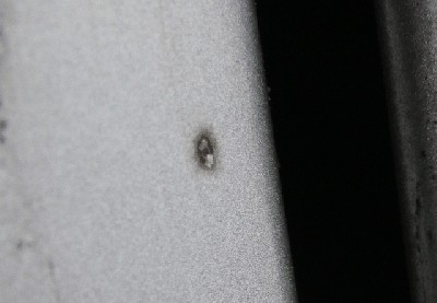

Co Koledzy na to? Jest tego sporo więcej. Nice.
Zupełnie nie "nice", tylko kicha. Ale też nic nowego...

Cóż, widać Dacia wprowadzając nowe modele na rynek potrzebuje serii artukułów prasowych o rdzewiejących nowych samochodach...
Dzisiaj zaproponowano mi żebym przepolerował sobie lakier na mój koszt. Pan Bogdan Nazaruk udowadniał mi w jak wielkim jestem błędzie, sądząc że gwarant powinien coś z tym zrobić. Sprawa zaczyna mnie wciągać.

Kratylos napisał/a:
do czasu az zyski ze sprzedazy dacii nei zostana znaczaco nadgryzione przez koszty napraw gwarancyjnych to sie tu nic nie zmieni...
W zasadzie racja, ale ja mam właśnie wrażenie, że sytuacja wygląda tak samo od początku i statystycznie trwa po prostu w równowadze. W razie czego mogą przecież na bieżąco lepiej pilnować produkcji, więc nie sądzę, żeby nastąpił jakiś lawinowy wzrost problemów. Dlatego też nie spodziewam się żadnych zmian...
Kratylos napisał/a:
za rok na wylot
Zależy od miejsca i rodzaju ogniska - mam niektóre podobne kropki i mimo prawie 6 lat nic się z nimi nie dzieje.
Ale były i takie miejsca, które faktycznie szybko rosły - choć nic aż na wylot.
Kratylos napisał/a:
bym cisnal aby nie robili malowanka ale wymane elementu na nowy
J.w. - zależy które miejsce. Ja bym dachu czy tylnych błotników wolał jednak nie wymieniać, jeśli nie jest to naprawdę konieczne.
A ten janowy wózek jest dość nowy, na decyzję ma jeszcze sporo czasu.
No i im później wymienią, tym na dłużej potem wystarczy <;

Takie kropki właśnie miałem też u siebie po 1,5 roku tylko nie tyle :shock: , u mnie były przy uszczelkach szyb bocznych i na rancie tylnej klapy i pod maską koło zamka, ale ja to dopiero przy sprzedaży zauważyłem jak dokładniej wymyłem auto. Tego się nie da spolerować trzeba wyskrobać i zaprawkę zrobić a jak masz gwarancję to niech malują. W poprzedniej MCV też takie miałeś ale przy kolorze czerwonym tego nie będzie widać :-P , chyba jesteś nielicznym który po dacii kupił następną dacię i do tego taka samą. ;-)
