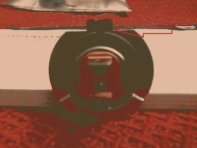

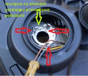

pierwsze koty za płoty :-P - po 13 nomen omen miesiącach użytkowania spaliła mi się żarówka świateł mijania po lewej stronie. W oparciu o instrukcję i dobre rady w temacie postanowiłem bohatersko wymienić ją sam. Faktem jest,że w laboratoryjnych warunkach, w garażu i przy dobrym oświetleniu ale też się liczy :-P . Moje doświadczenia opisuję na gorąco.Zgadzam się z jednym z przedmówców, że instrukcję można o kant tyłka rozbić. Nie wynika z niej prawie nic - ani z nędznej fotografii ani z opisu. Ja załatwiłem to następująco:
1/odpinamy gumowy korek-dekielek - sprawa banalna - ma na górze wypustkę i ciągnąc ją w kierunku akumulatora lekko i łatwo się go zdejmuje
2/ściągamy kostkę trzymając dwoma palcami na czarny plastik - dość łatwo to się robi, stawia pewien opór - ciągniemy w stronę akumulatora zwiększając stopniowo "uciąg" - po odpięciu - kable przy kostce są dość krótkie i sama kostka pałęta się nam po wnętrzu, więc najlepiej trochę naciągnąć przewody i zahaczyć kostką jak haczykiem o brzeg gumowej osłony- nie będzie nam przeszkadzać podczas walki z żarówką
3/widzimy już 2 styki-blaszki żarówki - górny i dolny - wsuwamy między nie wskazujący paluszek i między ten paluszek a kciuk chwytamy górny styk
4/zaczynamy kołysać góra-dół, na początku delikatnie, potem stopniowo coraz mocniej i jednocześnie ciągniemy do tyłu,gdy puści pierwsza z 3 blaszanych sprężynek trzymających kołnierz żarówki po obwodzie, żarówka łatwo już wyjdzie
5/nową żarówkę chwytamy identycznie jak spaloną i wprowadzamy do otworu pilnując aby wystający z kołnierza element ustalający był dokładnie na pozycji godz 12.00 i trafił w wycięcie gniazda
6/ponownie lekko kołyszemy żarówką góra-dół, tym razem stopniowo wciskając do reflektora, aż usłyszymy delikatny trzask, co oznacza,że sprężynki złapały kołnierz
6/zaglądamy od zewnątrz przez poliwęglan na żarówkę w tym czasie delikatnie ją poruszając od strony komory silnika za styki i upewniamy się czy solidnie siedzi i czy wszystkie trzy sprężynki ją złapały
7/zapinamy kostkę
8/zakładamy gumowy kondomik
używanie narzędzi typu kombinerki i siłowe traktowanie żarówki uważam za zbędne i niebezpieczne dla delikatnie obsadzonego odbłyśnika - wszystko da się zrobić używając gołych kończyn górnych. Pierwszą operację warto przeprowadzić w dobrych warunkach przy porządnym oświetleniu, potem będzie już łatwo
Plik ściągnięto 24067 raz(y) 42,14 KB
Plik ściągnięto 549 raz(y) 127,23 KB
