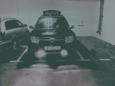

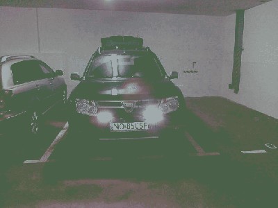

Lukas87
Model: Sandero I oraz MCV II
Dołączył: 10 Paź 2010
Posty: 1103
Wysłany: 2013-02-13, 21:54
Tak świecą nocą w pełnym zaciemnieniu

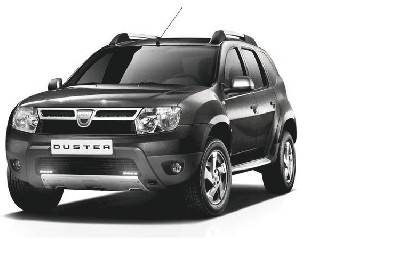

bebe napisał/a:
bossboss napisał/a:
ja dziś upolowałem w Legnicy takiego dustera z ledami jak na zdjeciach ponizej--wygladalo to na robote aso gdyz było idealnie spasowane i sama jakosc swiecenia była super
Jak widać, zlecenie montażu ASO nie gwarantuje montażu spełniającego wymagania przepisów. :)
Koledzy, mam dylemat gdzie zamontować światła dzienne. W górnej kratce światła nie spełniają wymaganych 60 cm, ale są bardziej widoczne i moim zdaniem lepiej pasują. Za to w dolnej kratce jest te nieszczęsne 60 cm, ale dzienne przy samej glebie nie są dobrze widoczne. Poza tym w nowym Clio chyba też nie ma zachowanej odległości. Nie wiem co robić. Czy zamontować światła na dole czy zaryzykować i na górze? Przedstawiam zdjęcia jakby to mniej więcej wyglądało.
Plik ściągnięto 14094 raz(y) 58,35 KB
Plik ściągnięto 14150 raz(y) 60,03 KB
Plik ściągnięto 319 raz(y) 50,33 KB
koszalin11
Silnik: 1,5 dCi 90 FAP
Dołączył: 30 Lip 2012
Posty: 25
Skąd: Koszalin
Wysłany: 2013-02-22, 08:53
Jak dla mnie to lepiej wyglądają na dole no ale o gustach się nie dyskutuje.
Wysłany: 2013-02-22, 10:37
W obydwu wersjach światła i tak nie będą spełniać przepisów:
Górne położenie - zbyt mały odstęp + zbyt duża odległość od obrysu bocznego auta
Dolne położenie - zbyt duża odległość od obrysu bocznego auta
W przypadku Dustera (podobnie jak Sandero) - jedyne rozsądne wyjście i zgodne z przepisami to miejsce po halogenach.
