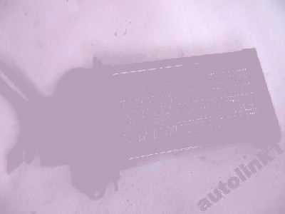

Wysłany: 2012-10-03, 10:47
Czy to jest grzałka, o której mowa powyżej:
Zdjęcie z aukcji allegro
http://moto.allegro.pl/na...2618311768.html
grzałka
Plik ściągnięto 349 raz(y) 43,46 KB

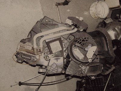

Wysłany: 2012-10-03, 11:01
A to jest chyba miejsce gdzie ona jest umieszczona
Grzałka w obudowie nagrzewnicy
Plik ściągnięto 437 raz(y) 229,8 KB
Wysłany: 2012-10-03, 11:22
2 x TAK (:

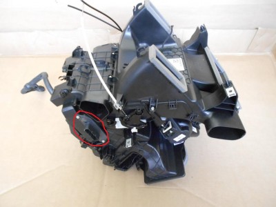

Wysłany: 2015-01-17, 11:24
Odswieze troszke temat.W DL nagrzewnica powietrza wystepuje i znajduje przy lewej nodze pasazera.Bylem ciekaw czy dziala. Dostep do wtyczki jest latwy i nie trzeba bylo nic demontowac.Wpiolem miernik bezposrednio do wytczki.Po zapaleniu auta z wylaczonym ogrzewaniem obroty okolo 1000 rpm( +2st )miernik nic nie wskazywal. Po wlaczeniu ogrzewania na poz.2 pojawilo sie napiecie 14v.Po przejechaniu okolo 500m zaczyna leciec letnie powietrze (Dziala).Po nagrzaniu sie silnika do okolo 30 st obroty spadaja na 800rpm a (nagrzewnica grzeje dalej)dopiero po osiagnieciu okolo 50st nagrzewnica sie wylacza i tu mozna powiedziec ze jak dla mnie wylacza sie za szybko bo po wylaczeniu odczuwalny jest spadek wdmuchiwanego powietrza.I tu nasowa mi sie pytanie czy mozna jakos wydluzyc czas grzania nagrzewnicy.Czy jest ona sterowana jakims termostatelm ktory mozna zmienic np. do 70st? Czy sterowana jest z kompa?.I waszym zdaniem czy mozemy wydluzyc czas pracy nagrzewnicy nie narazajac aku i alternatora na jakas awarie?
Plik ściągnięto 330 raz(y) 114,55 KB
Wysłany: 2015-01-17, 14:48
shrek napisał/a:
Tak - nie znalazłem dokładnego opisu, ale wygląda na to, że na podstawie sygnału z czujnika temperatury płynu chłodzącego.
shrek napisał/a:
Nie mam schematów do lodgy, ale ani w loganie, ani w dusterze, ani w sandero nie widziałem opcji do zmiany.
Zawsze natomiast można po prostu przerobić sterowanie - np dodając ręczny włącznik, ewentualnie także z autowyłącznikiem z dodatkowym czujnikiem temperatury.
Wysłany: 2015-01-17, 18:17
W przyszlym tygodniu zajmne sie przerobka nagrzewnicy. jak sie zalacz to slychac przekazniki odetne zasilanie cewek i podlacze na krodko na poczatek i zobaczymy co z tego wyjdzie. Nie zauwazylem zwiazku nagrzewnicy z ogrzewaniem szyb ani innymi urzadzeniami elektrycznymi .wylaczaja sie tylko tak jak pisalem przy przekroczeniu danej temp.Mam jeszcze jedno pytanie : w nagrzewnicy znajduja sie 2 grzalki sterowane 2-oma przekaznikami (wyraznie slychac ze sa zalaczane).Dlaczego zalacza sie pierwsze pierwsza a po sekundzie druga czy to ma zwiazek z ich moca i ma na celu nie obciazac alternatora zbyt duza moca w tym samym czasie ?
