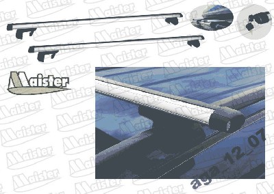

Ja mam te biedronkowo-liedlowe i są za tą cenę do zaakceptowania lecz maja jedną dość poważną wadę:
A mianowicie przekrój relingów w dusterze jest bardziej kwadratowy i mocowanie tych belek (a propos, śruby w nich rdzewieją) ledwo go chwyta co czyni je ryzykownym do założenia ciężkiego boxa lub paru rowerów.
Ja dużo na bagażnik dachowy nie zarzucam ale do dustera pasują bardziej mocowania o takim przekroju:
http://allegro.pl/bagazni...3356537637.html
Plik ściągnięto 172 raz(y) 60,94 KB

Wysłany: 2013-07-02, 07:48
tomala72 napisał/a:
- kupiłem belki z takimi uchwytami ale po założeniu uznałem jednak, że używanie ich jest ryzykowne - zewnętrzna część uchwytu zbyt płytko wchodzi pod reling...
- relingi w Dusterze są grube i trudno dobrać belki w "budżetowej" :-P cenie...
Ostatnio zmieniony przez TD Pedro 2013-07-02, 07:49, w całości zmieniany 1 raz
