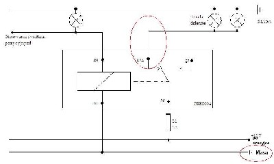

Ostatnio zakupiłem lampy poliftowe do Dustera, jutro będę je montował ale chciałbym powoli działać w celu uruchomienia dziennych.
W wtyczce dochodzącej do lampy jest 6pinów przy czym 5ty nie ma kabla (analogicznie w lampie nie ma 5tego pinu)
W nowej poliftowej lampie jest 5ty pin który w takim razie odpowiada za dzienne.
Pierwsze moje pytanie to czy wtyczka jest rozbieralna oraz jakie konektory są w tych wtyczkach.
Myślałem aby uruchomić dzienne poprzez zastosowanie przekaźnika PRE0004
i tak będą działać według przepisów czyli załączą się przy zapłonie a wyłączą przy włączaniu pozycyjnych/mijania.
Połączyłbym to w następujący sposób.
Przekaźnik umieściłbym w skrzynce koło akumulatora.
Zasilanie stałe bezpośrednio pod śrubę Plusa akumulatora , natomiast zasilanie po stacyjce z tej skrzynki przekaźników właśnie.
Znalazłem informację że wszystkie żółte kable to zasilanie po stacyjce ale znalazłem też że byle który zółty (chodzi o przekrój kabla) można zastosować do automatu świateł led ale jeśli chodzi o dzienne żarówkowe to trzeba grubszy żółty.
Proszę o zweryfikowanie tych informacji które ustaliłem i poradę jak zasilić dzienne.
Wysłany: 2013-10-25, 05:30
Ten schemat ma wiele błędów i działać na pewno nie będzie.
Chcesz zasilać przekaźnik dwoma plusami ?
Ale nawet jakbyś już podłączył zasilanie przekaźnika poprawnie, to i tak
nie będzie działać, bo dzienne dałeś na stykach NO, czyli po włączeniu
stacyjki - dzienną się nie świecą, a już zapalają się pozycyjne.
Dopiero po włączeniu przełącznikiem pozycyjnych załączysz dzienne :) Tak chciałeś ??
Ten schemat powinien wyglądać jak poniżej (KLIKNIJ NA ZDJĘCIE) :
Plik ściągnięto 357 raz(y) 26,9 KB
Ostatnio zmieniony przez jackthenight 2013-10-25, 07:17, w całości zmieniany 4 razy

Wysłany: 2013-10-25, 06:25
Do końca nie byłem pewien schematu, znalazłem go w necie a tak jak teraz poprawiłeś Ty widziałem u kolegów na forum kangoo.
Dlatego też napisałem i umieściłem aby ktoś taki jak Ty jackthenight w wolnej chwili mógł zewryfikować to co napisałem.
Dzięki.
Powiedz mi czyli zasilanie +12V wziąść z akumulatora czy po stacyjce?
Wysłany: 2013-10-25, 07:18
12V po stacyjce - już poprawiłem schemat, bo w pośpiechu zapomniałem dopisać, że to 12V po stacyjce.

Wysłany: 2013-10-25, 09:39
jackthenight, a to co napisałem :
"Znalazłem informację że wszystkie żółte kable to zasilanie po stacyjce ale znalazłem też że byle który zółty (chodzi o przekrój kabla) można zastosować do automatu świateł led ale jeśli chodzi o dzienne żarówkowe to trzeba grubszy żółty.
Proszę o zweryfikowanie tych informacji które ustaliłem i poradę jak zasilić dzienne."
To prawda, żę potrzebuje jakiś grubszy żółty do tych dziennych.
Możesz zaproponować skąd, spod czego wziąść PLUS PO STACYJCE
Wysłany: 2013-10-25, 21:43
Dominius jak otworzysz skrzynkę przekaźników w komorze silnika, to przekaźnik oznaczony
C na zdjęciu - i plus po stacyjce to gruby żółty przewód.
Możesz mieć tak u siebie :
lub tak :
To wtedy gruby żółty od przekaźnika 233.
Ostatnio zmieniony przez jackthenight 2013-10-25, 21:45, w całości zmieniany 2 razy
