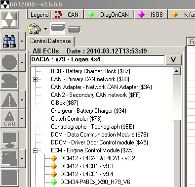

corrado napisał/a:
Silnik: 1.5 DCi 90KM 4x2
dci86 = komputer dcm 12 = diagnoza o k-kontakt = kkl interfejs
dci90 FAP = komputer dcm 34 = diagnoza o canbus = konieczny derelek interfejs
canbus lub więcej CANclip
http://www.daciaklub.pl/f...1614253#1614253
Plik ściągnięto 36556 raz(y) 61,54 KB

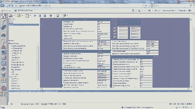

Witam na forum.
Jestem tutaj nowy dlatego proszę o wyrozumiałość, ogólnie nie wypowiadam się na forach, ponieważ często radzę sobie sam z usterkami w aucie, ale mam problem:
jak przeprowadzić adaptację przepustnicy
nie potrafię znaleźć konkretnej odpowiedzi po forach, nikt konkretnie nie powiedział że się da to zrobić i jak.
Mam Kabel KKL i DDT2000 z nowymi bazami, łączy się ładnie, widzę aktualne odczyty z auta, widzę jak pracuje przepustnica.
Przerabiam ten program funkcja po funkcji i nie mogę trafić na zmianę danych.
W takim samym sceniku kąt otwarcia jest 4,22 ja mam około 1
Proszę łaskawie o odpowiedź na moje pytania:
1 Czy zwykłym kablem mogę przeprowadzić adaptację
2 Jeśli może ktoś uchylić rąbka tajemnicy to jak mam to przestawić
W załączniku jest zrzut z działającego programu. Wiem że to forum dacii ale czytam te forum od początku i widzę, że niektórzy mają inne lub dodatkowe opcje w programie np. do zwiększania obrotów. Ja tego nie mam. Może przez to, że to inny komputer czy cuś...
Nawet nie wiecie jak dobijające jest szarpanie autem na wolnych obrotach dlatego proszę o pomoc.
Plik ściągnięto 1302 raz(y) 70,75 KB

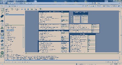

Dalej co do adaptacji przepustnicy:
Czytając temat z linku niektórym wydaje się... albo gdzieś tam słyszeli... że można to zrobić na tysiąc sposobów.
Jak dla mnie nie można.
Próbowałem kluczykiem pokręcić trochę wg opisu i nic się nie dzieje. Komputer może sprawdzać położenie, ale przeprowadzać adaptacje przed odpaleniem auta? nie bardzo...
Nie dało to skutku, położenie przepustnicy mam dalej 1 stopień czyli komputer chce mi ją zamknąć a silniczek to tylko wykonuje. Jak ma za mało obrotów to wtedy ją minimalnie otwiera i tak w kółko
Grzać auto jest bez sensu bo samo się to nie zmieni - dawno by się sama przestawiła przy zmianie płynu do chłodnicy i czekaniu aż się zagrzeje. Ostatnio wymieniałem.
Odłączenie akumulatora nic nie dało i widocznie ustawienia zapisanie w kompie nie kasują się tak po prostu (SIRIUS34)
Mam silnik 1.6 16V i przepustnicę z krokowcem, w oryginale jest prześwit (nie tak jak laisar - może masz linkę i zamyka ją całkiem), nie można zamknąć jej mechanicznie ponieważ odbija sama do pewnego kąta otwarcia, kto ją wyciągnął ten wie.
Oczywiście przepustnica jest wypałowana że się świeci, nie przycina się, uszczelki na silikonie.
Niestety nie mam rozwiązania tego problemu, ale dziękuję za chęci. Z tego co czytam po forach jest to częsty przypadek i potrzebna jest adaptacja. Temat pewnie nie jednemu rozjaśni na czym to polega.
Ja proszę jeszcze o poradę czy jestem w stanie to zrobić programem DDT2000 czy jakimś innym. Czy potrzebuję inny kabel niż taki najtańszy, jeżeli widzę w programie jak auto pracuje to pewnie mógłbym nim też coś zmienić.
Na początku tematu widziałem, że niektórzy mogą podwyższyć obroty silnika. Dlaczego np. ja tego nie mam? Sam program jest z nowymi bazami i jest zarejestrowany...
Wysłany: 2013-09-17, 18:59
Z tego marnego zdjęcia co wkleiłeś widzę pozycję przepustnicy równą 0,54 ?
I wtedy Piede leve Pedale = ON
Jeśli wtedy nie wciskałeś pedału gazu oraz po wciśnięciu lekko pedału gazu opcja
Piede leve Pedale zmienia się na OFF to adaptacja przepustnicy jest wykonana poprawnie
i wykonywać jej ponownie nie ma sensu.
Po wciskaniu pedału gazu kąt przepustnicy powinien rosnąć, jeśli rośnie i maleje wraz z wciskaniem/puszczaniem pedału gazu to przepustnica jest sprawna.
Ostatnio zmieniony przez jackthenight 2013-09-18, 07:36, w całości zmieniany 3 razy

Wysłany: 2013-09-18, 08:35
Teraz już jest lepsze zdjęcie.
A więc Piede leve Pedale = ON i jak naciskam delikatnie gaz zmienia się na OFF.
Powiedzmy, że zmienia się od ponad 1200 obrotów trzymając pedał gazu i lekko naciskając.
Kąt przepustnicy rośnie i maleje więc przepustnica jest sprawna.
Dlaczego na dzień dobry jest około 1 stopień? Jedynie ktoś mógł tak dziadowsko zrobić adaptację, albo z niewiadomych przyczyn zmieniło się samo.
W każdym bądź razie szukam sposobu na adaptację zwykłym kablem...
Czy naprawdę pozostaje mi jechać do serwisu renault?
Czy nie brakuje mi na liście po lewej stronie zakładki do zmiany ustawień np Services czy coś takiego? Mam wersję programu 2.3.0.1
Plik ściągnięto 1003 raz(y) 202,71 KB
Wysłany: 2013-09-18, 13:30
Masz taką zakładkę : Apprentissage Buttees, i w niej jeśli już powinna być opcja adaptacji przepustnicy. Niestety nie wiem jak to się zwie po francusku.
Jeśli tu nic nie znajdziesz to tylko serwis, albo ktoś kto ma CLIPA.
Ostatnio zmieniony przez jackthenight 2013-09-18, 13:32, w całości zmieniany 2 razy
