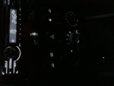

No i wymieniłem:)
- zakupiłem żarówkę 1,2 w troszkę różniącą się obudową ale mocowanie identyczne 2,50 zł
- zdjęcie panelu środkowego trzeba przeprowadzic bardzo delikatnie, zaczynając od dołu i jak wyskoczy z zatrzasków to systematycznie do góry wypinamy zatrzaski...delikatnie nie na chama. Na samej górze na koniec w rogach trzeba wysunąć panel troszeczkę w dół bo są tam plastikowe blokadki, UWAGA! delikatne:)
- Następnie odpinamy kostki sterowania szyb, blokady zamka, i włącznika podgrzewania tylnej szyby oraz świateł awaryjnych i tu musimy wcisnąć małym śrubokrętem plastikową zapadkę aby wyjąć wtyczkę.
- Panel pokręteł nawiewu jest zamocowany na dwa wkręty u góry (torx) i dwa zatrzaski a na dole wsunięty, trzeba odkręcić, wypiąć u góry i wciskając do wewnątrz wysunąć go w górę a następnie odchylić dół do wewnątrz i mamy jako taki dostęp do żarówek. nie polecam wymiany bez wymontowania panela:)
- żaróweczkę delikatnie przekręcamy, wyciągamy i wkręcamy nową (przyda się mały śrubokręt i szczypce) Uwaga bo dostęp dla ludzi z dużymi rączkami masakryczny. Ja nie mam wielkiej graby a i tak ciężko było.
- patrzymy czy świci:) i składamy wszystko do kupy
- czas 30 minut
- wieczorem zrobię fotę jak świeci po wymianie:)

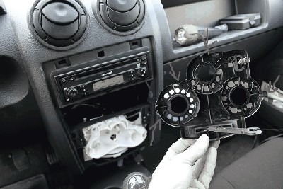

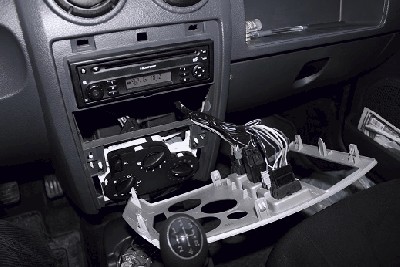

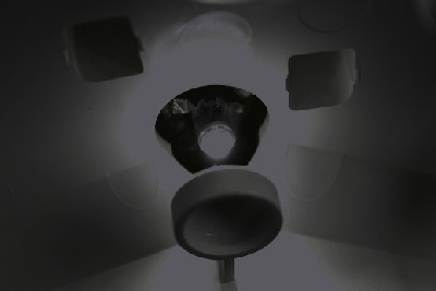

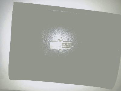

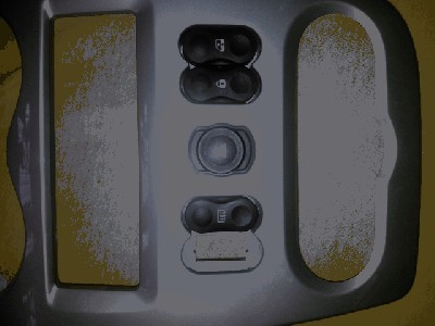

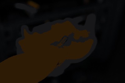

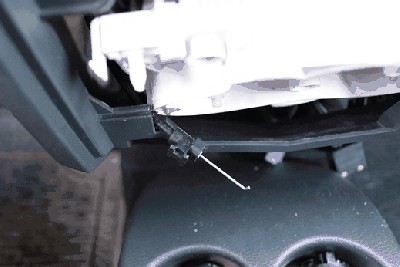

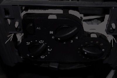

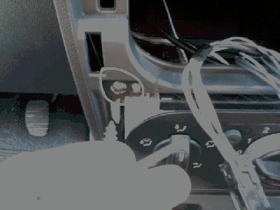

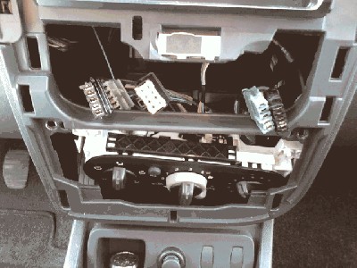

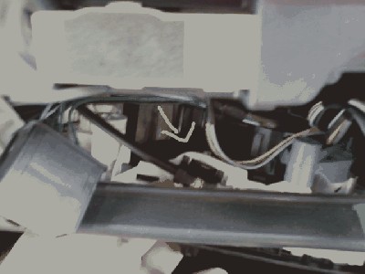

Ostatnio wzieło mnie na wymiane tejże żarówki i postanowiłem to udokumentowac na zdjęciach. Może to komus pomoże, bo to nie taka prosta sprawa.
Potrzebne są:
śrubokręt mały płaski do odchylania zaczepów
krzyżak do odkręcania
troche siły
a zwłaszcza dużo cierpliwości żeby niczego nie połamać
PS: proszę czytać od dołu, bo chyba zdjęcia nie pokolei wrzuciłem
Od razu wymieniłem zwykłą żarówkę na led cool white, bedzie napewno trwalsza, a kosztuje prawie tyle samo koszt 1.90zł
Plik ściągnięto 725 raz(y) 34,37 KB

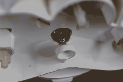

I w końcu po trzecim dniu zmagań dostałem się do upragnionej żarówki. Najmniejsze rzeczy sprawiają najwięcej kłopotu
Plik ściągnięto 711 raz(y) 36,32 KB
Teraz trzeba odzielić czarne od białego:) w zasadzie to tylko rozchyliłem na szer śrubokręta, bo rozczepić tego nie idzie.
Plik ściągnięto 723 raz(y) 56,66 KB
już widzimy naszą upragnioną żaróweczkę :) ale!!! to jeszcze nie koniec bo jest sprytnie schowana za zjeb...m stożkiem :/
Plik ściągnięto 588 raz(y) 43,04 KB
Żeby uzyskać taki efekt trzeba znowu się nasiłować żeby jednocześnie odchylic kolejne 4 zaczepy
Plik ściągnięto 809 raz(y) 91,63 KB

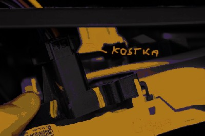

całej konsolki nie udało mi się wyciągnąć. raz, że kostka jest nie do ruszenie, a dwa, że trzymają ja dosyć sztywno druty od pokręteł. trzeba operować w tej dziurze.
Trzeba odłączyć od spodu wajchę od obiegu powietrza
Plik ściągnięto 496 raz(y) 59,08 KB
Dostajemy się do panelu, trzyma się na 2 śrubach, 2 zatrzaskach i 2 bolcach. Zawczasu lepiej ściągnąć pokrętła trzeba użyć więcej siły. Po odkręceniu śrub trzeba odchylic do tyłu i podnieśc lekko do góry.
Plik ściągnięto 582 raz(y) 51,92 KB
Zdejmujemy srebrny panel ciągnąc zdecydowanie powoli od dołu (jest 8 wczepów) i odłączamy kostki
Plik ściągnięto 560 raz(y) 89,79 KB

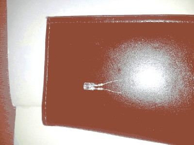

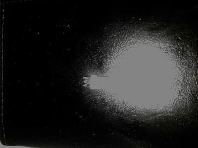

Zmieniłem dziś podświetlenie na LED
1.Rozmontować przycisk
2.Wyjąć pomarańczowy trzymak żarówki
3. Wyjąć starą żarówke
4. rozmontować LED z oprawki
5.umieścić LED w Pomarańczowej oprawce przycisku
6 zmontować przycisk
Cała operacja trwała jakieś 30 minut z uwagi iż moje wąsy w ledach były za krótkie i musiałem sztukować ze starych żarówek.
operacja kosztowo 5x 2.5 =12,5pln

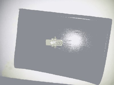

Dioda i dosztukowane wąsy
Plik ściągnięto 598 raz(y) 137,81 KB
Z diodą w środku
Plik ściągnięto 476 raz(y) 149,83 KB
Dioda bez oprawki
Plik ściągnięto 444 raz(y) 162,56 KB
Plik ściągnięto 411 raz(y) 128,12 KB
Dioda w oprawce
Plik ściągnięto 549 raz(y) 150,64 KB

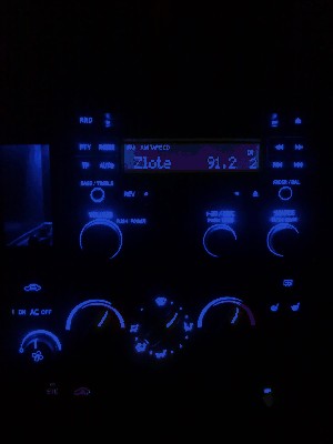

Gdyby nie gwarancja , to zmienił bym całe podświetlenie mojej Danucie , tak jak w Volvo s80 z zielonego na ( wszystko na LED-ach ):
Plik ściągnięto 386 raz(y) 156,71 KB
Plik ściągnięto 391 raz(y) 60,62 KB
mercurysable
Model: DUSTER II
Dołączył: 19 Gru 2013
Posty: 100
Skąd: Sosnowiec
Wysłany: 2014-01-27, 18:50
Przy podświetlaniu najważniejsze jest równomierne ułożenie LED-ów , te wykorzystane tu to paski po trzy sztuki najmniej , albo pasek połączonych LED-ów , zabawa przednia , tym bardziej , że można lutować odcinki różnokolorowe ( po trzy sztuki ) . Tak wyglądał kokpit ( zdjęcia nie oddają realu , a jak kogoś wkurzało , że za jasno można było sobie pokrętłem " ściemnić " podświetlenie ) .
