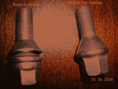

Do swojego Dustera masz takie śruby :
Gwint zewnętrzny [mm]: M 12 x 1,5
Długość gwintu [mm]: 26
Śruba do alu będzie u ciebie taka :
http://www.stylauto.pl/in...=800&height=600
Ostatnio zmieniony przez jackthenight 2013-02-11, 11:26, w całości zmieniany 2 razy

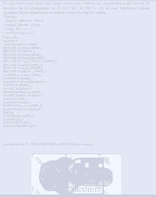

Czy takie śruby beda pasowały do felg stalowych do Dustera o te ??? Czy moze mozna przykrecic tymi srubami od alusow ???
Plik ściągnięto 392 raz(y) 91,32 KB
1.5dCi 90KM (115KM/260Nm)
Ostatnio zmieniony przez BoloSr 2013-09-03, 07:19, w całości zmieniany 1 raz
48piotr
Model: DUSTER 4x2
Dołączył: 16 Lis 2010
Posty: 733
Skąd: Puławy
Wysłany: 2013-09-03, 07:21
BoloSr napisał/a:
"Alusy" przykręca się śrubami z obrotowym stożkiem.

Tak, wg tych parametrow srub, ktore sprzedawca podal w tej aukcji, powinny pasowac te sruby do stalowek DD.

pozwolę sobie wykorzystać fot. kolegi jacknight .Widać na czym polega różnica - ruchoma podkładka nie niszczy miękkiego materiału alufelgi przy dokręcaniu
