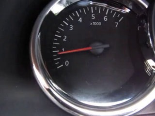

Wysłany: 2016-02-18, 18:46   prawidłowe obroty biegu jałowego Sandero II 1,2 16V
Koledzy, którzy macie ten samochód - na której kresce od dołu zatrzymuje Wam się wskazówka obrotomierza na wolnych obrotach przy rozgrzanym silniku?
Ja mam wtedy wskazówkę na 1 kresce przed 1 (czyli trzecia od 0).
Wygląda mi to na 750 RPM.
Czy to właściwe wskazanie? Czy trochę za wysokie jak na benzynę bez LPG?
Tak właśnie wygląda mój obrotomierz na biegu jałowym. Nawet na zdjęciu jest ciut za wysoko niż normalnie. Wskazówka utrzymuje sie dokładnie na kresce, a nie nad nią
Plik ściągnięto 18649 raz(y) 14,52 KB
Ostatnio zmieniony przez keikan 2016-02-18, 18:51, w całości zmieniany 2 razy
Wysłany: 2016-02-18, 18:55
Normalne masz 750 obr/min, ja mam takie, ojciec w Clio 4 z tym silnikiem też i cała reszta Daci też - no może poza Dusterem :-P

keikan
Rocznik: 2020 / 2014 / 2024
Dołączył: 06 Lut 2012
Posty: 1248
Skąd: Krak-OFF
Wysłany: 2016-02-18, 20:11
dzięki koledzy!
Już jestem spokojny.
Temat do zamknięcia ;)

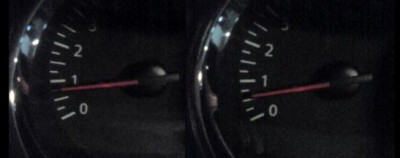

Wysłany: 2016-02-19, 17:40
Po lewej na biegu, po prawej jałowe.
Ciepły 1.2 16v Euro6
Plik ściągnięto 173 raz(y) 13,46 KB
Wysłany: 2016-02-19, 18:54
MM napisał/a:
ten silnik miał obniżone obroty biegu jałowego i prawidłowe wynoszą 650 obr/min. Takie wartości widniały w katalogu sandero
Serwisówka do tego silnika twierdzi, że mają być standardowe - czyli 752 obr/min., ale jak widać powyżej empiria wydaje się potwierdzać niższą wartość...
