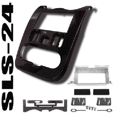

Poniżej zdjęcie kieszeni i ramki którą montowałem:
Efekt końcowy
Plik ściągnięto 203 raz(y) 37,63 KB
Taką ramkę i kieszeń montowałem.
Plik ściągnięto 193 raz(y) 29,36 KB

Faktycznie kolor idealny jak w fabrycznym panelu 1DIN
Moje radio po zamontowaniu fabrycznych "blaszek" z dwóch stron radia weszło do nowej ramki bez problemu.
Nie ma możliwości zamontowania radia z dostarczoną fabrycznie w moim przypadku kieszenią JVC, ją pominąłem i radyjko upakowałem w tą ramkę, która była w komplecie z panelem 2DIN.
Wszystko zagrało :-)

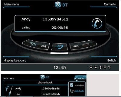

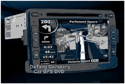

Wysłany: 2014-02-14, 11:39   Navi do Sandero Stepway
Kombinuje z czymś takim , co o tym sądzicie?
Plik ściągnięto 239 raz(y) 37,49 KB
Plik ściągnięto 294 raz(y) 80,04 KB
Plik ściągnięto 241 raz(y) 75,49 KB
Plik ściągnięto 271 raz(y) 66,24 KB
Plik ściągnięto 262 raz(y) 81,46 KB
Ostatnio zmieniony przez Chosek 2014-02-14, 11:55, w całości zmieniany 1 raz
kilazz
Silnik: 1.2TCE 125PS
Dołączył: 22 Gru 2012
Posty: 518
Skąd: Gorny Slask
Wysłany: 2014-02-14, 12:57
ramka ma całkiem inny kształt niż radio, druga sprawa niewiadoma jest wysokość medianav w stosunku do rozmiaru radia 2din, moim zdaniem medianav jest wyższe co oznacza, że nawet po obrobieniu ramki z boków radio i tak nie wejdzie bo będzie zachodziło na przyciski. Ale gdybam, jak ktoś zmierzy to będziesz wiedział, dziura w ramce 2din ma niecałe 10cm wysokości i 17cm szerokości
Ostatnio zmieniony przez kilazz 2014-02-14, 12:59, w całości zmieniany 1 raz

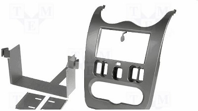

Wysłany: 2014-03-01, 21:57
Dałem radę dzisiaj. Radio Pioneera 2 din zamontowane. Trochę walki było z dopasowywaniem ramki tej metalowej i radia na śrubach by nie zaczepiał panel o otwór w ramce 2 din.
DO wycinania konsoli proponuje wziąć nożyk do tapet i ostre nożyczki do wbijania w plastik i robienia dziurek w plastiku przy nagrzewnicy w środku . Najpierw próbowałem brzeszczotem ale lepiej poszło nakłuwaniem nożyczkami :-)

Pomógł: 56 razy
Wysłany: 2014-03-02, 11:16
fotolabor
Silnik: 1,5 dci 110 KM 4x4
Dołączył: 13 Lip 2012
Posty: 131
Wysłany: 2014-03-02, 13:01
Dominus napisał/a:
fotolabor, czy ta ramka, jej kolor jest dopasowany do oryginalnej z Laureate2/ Delsey?
Gdzie kupiłeś i za ile?
Czyżby TME?
TME z przesyłką 250 zł :mrgreen: Kolor szary mat nie zauważyłem różnicy między orginałem.
