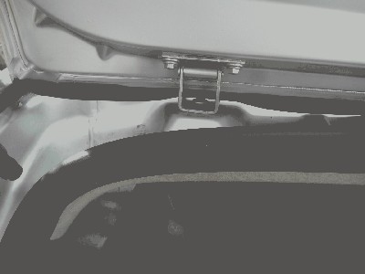

Ja tam nakleiłem uszczelkę D do rantu dachu , na rancie prostopadłym do podłoża, czyli równoległym do zakmniętej klapy o wielkości mniej więcej włąśnie jak szpara klapa - dach ( chyba 9x7mm) . Klapa przy unoszeniu do góry lekko tylko dotyka tej uszczelki a przy zamykaniu , uszczelka domyka szparę między nimi. Na razie przez zimę przeżyła. Koszt żaden, na razie mi pasuje chociaż fakt trochę się marszczy od obcierania czy wiatru.

Wysłany: 2014-03-29, 22:01
corrado napisał/a:
Jutro zrobię jak nie zapomnę. :-)
Zrobiłem:
Pomógł: 30 razy
Wysłany: 2014-03-29, 22:15
Tak gwoli ciekawości na pierwszym zdjęciu, gdzie uszczelka wygląda jak pijany wąż to jaką rolę ma ona spełniać?
to chyba lepszy pomysł niż ta wystająca uszczelką którą ja chciałem zrobić :lol:
Wysłany: 2014-03-29, 22:16
Blokuje wpadanie powietrza z dachu do otworu miedzy autem a klapą przez co redukuje szumy
