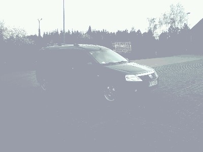

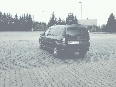

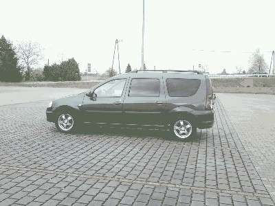

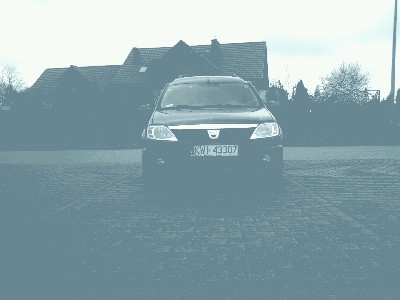

Wysłany: 2014-04-10, 17:25
ZAZ napisał/a:
A może jakieś zdjęcia ktoś by dołączył?
W końcu założyłem oponki 195/65 R15. Załączam zdjęcia.
Plik ściągnięto 167 raz(y) 220,96 KB
Plik ściągnięto 209 raz(y) 234,68 KB
Plik ściągnięto 181 raz(y) 224,87 KB
Plik ściągnięto 227 raz(y) 203,63 KB
