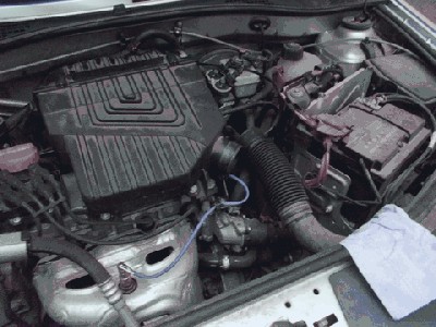

Wysłany: 2014-04-11, 17:34   UWAGA NA ZAWORY!
W fabrycznym LPG książka obsługi zaleca regulację zaworów w 1.6 mpi co 120 000 km. Jakoś mi to się nie spodobało i zleciłem regulację zaworów po 30 000 km. Ot taka fanaberia...
Okazało się, że zawory wydechowe były podparte i pilnie wymagały regulacji.
Gdybym zgodnie z instrukcją jeździł dalej do 120 000 km do planowej (płatnej) regulacji, prawdopodobnie gniazda zaworowe poszłyby w diabły. I kosztowna naprawa silnika jak w banku.
W związku z tym: uwaga na zawory w fabrycznym LPG, stosowanie się do instrukcji obsługi może prowadzić do kosztownej awarii.
I teraz pytanie: kto w tym przypadku powinien zapłacić za regulację i de facto usunięcie usterki? Gdyby zawory nie były podparte sprawa jasna: chciałem sobie sprawdzić to płacę. Proste. A jeśli w wyniku mojej nadgorliwości odkryto niebezpieczną dla silnika usterkę? Kto powinien zapłacić ja czy ASO?

Oczywistość tej sprawy nie jest oczywista. Początkowo traktowałem regulację na zasadzie: a niech zajrzą, powiedzą że jest OK a ja zapłacę za usługę, wezmę fakturę i gra gitara. Ostatecznie nie zapłaciłem za regulację, nawet zbytnio na to nie naciskałem chociaż ASO początkowo twierdziło, że nie podlega gwarancji.
Jako anegdotę podam, że po powrocie do domu pod maską znalazłem szmatę i odpietą rurę od filtra powietrza. Sam już nie wiem czy to zabawne czy wkurzające.
Plik ściągnięto 168 raz(y) 126,45 KB
