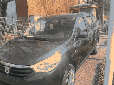

Na początek fotka mojego ale jeszcze nie mojego Lodgy.
Stała tak sobie i czekała aż je gaz i inne dodatki założą więc wyjąłem komórkę i fotkę strzeliłem. Odebrałem ja dzisiaj, jazda próbno rodzinna zaliczona na +.
