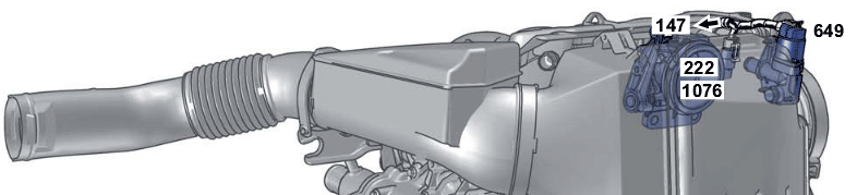

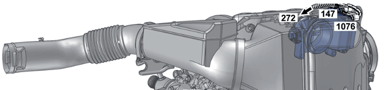

Dzięki a czy nie jest tak, że jak mam taką kwadratową puszkę przy przepustnicy to w Dusterze jest elektroniczne sterowanie przepustnicą i w związku z tym nie mam silnika krokowego?
Wysłany: 2014-10-03, 12:04
@Hakama 4x4: Właśnie tak:
w 4x4 masz już przepustnicę elektroniczną (1076):
Plik ściągnięto 24889 raz(y) 44,88 KB
...a kol. Daster w 4x2 - starego typu, sterowaną linką (osobno krokowiec 649 i czujnik położenia 222 na przepustnicy 1076):
Plik ściągnięto 24889 raz(y) 46,32 KB
Hakama 4x4
Marka: była Dacia jest Nissan
Rocznik: było 2010 jest 2006
Dołączył: 16 Maj 2012
Posty: 515
Skąd: Śląsk Cieszyński
Wysłany: 2014-10-03, 12:37
O właśnie dzięki Laisar.
To w zasadzie oprócz samych łopatek przepustnicy i wewnętrznej strony gardziela po której pracują łopatki to nie mam czego czyścić. No to wracam do szukania problemu po stronie lpg. Dzięki raz jeszcze.
