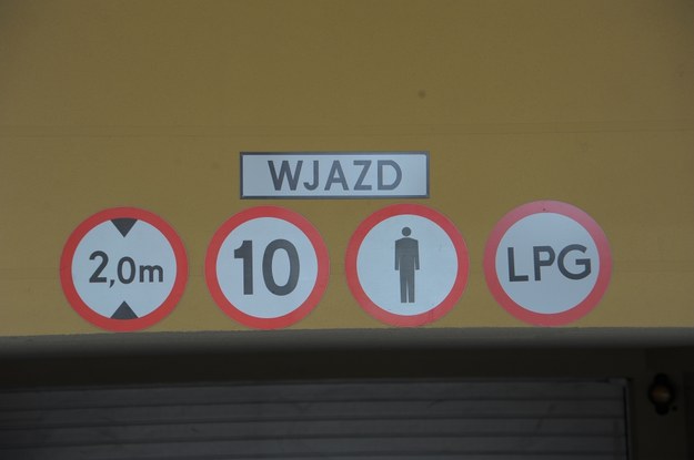

Zauważyłem, że wiele parkingów podziemnych umożliwia wjazd pojazdowi o wysokości max od 190 do 220 cm. Moje sandero według katalogu / na pusto ;-) / ma wys. 1534 mm. Mój bagażnik 37 cm, zaś wysokość górnej powierzchni belki od podłoża ok. 8-9 cm. Zatem całość zakładając 150 cm dacia + 37 cm box + 9 cm bagażnik = 196 cm. W dusterze pewnie jest jeszcze gorzej ;-(. Macie jakieś przykre doświadczenia z wjazdem do ogólnodostępnych parkingów np. przy galeriach handlowych Waszymi samochodami z boxem dachowym ?

kupując box do Dustera szukałem jak najniższego by wjeżdżać z nim do garażu, szukałem również belek które opierają się bezpośrednio na relingach, skonfigurowałem taki zestaw - całość ok. 198 cm - i do swojego garażu wjeżdżam na pewniaka (mam luz ok. 2 cm) ale do garaży podziemnych gdzie figuruje info o max. wysokości 2,0 m - mam jednak opór by próbować... :-|

TD Pedro Trzeba tam wybrać się z drugą osobą, by sprawdziła czy tak naprawdę zmieści się, bo znak pokazuje 2m a tak naprawdę to jest trochę zapasu jakieś ok.5 cm (nie daję głowy, bo nie mierzyłem i nie sprawdzałem organoleptyczne). Najlepiej sprawdzić miarką a potem wjechać a nie odwrotnie, bo można zablokować ruch/wjazd na parking podziemny (chyba że można sprawdzić jak nie ma już wielkiego ruchu). ;-)

Niby racja ale może się okazać, że sama bramka wjazdowa jest ustawiona na 2,1 m, zaś w garażu jakiś element np wentylacji jest na wysokości 2,0 m i lipa.

Na znaku B-16 „zakaz wjazdu pojazdów o wysokości ponad ... m” podaje się liczbę o 0,50 m mniejszą od wysokości obiektu nad jezdnią - czyli w tym przypadku nie może być niżej niż 2,5 m.
Ostatnio zmieniony przez pluto 2014-05-23, 17:54, w całości zmieniany 1 raz
Pomógł: 30 razy
Wysłany: 2014-05-23, 16:32
Wjazd na miejsce parkingowe nie jest obiektem inżynierskim i cytowany przepis go nie dotyczy.
