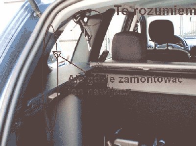

Wysłany: 2014-06-23, 09:11   pas

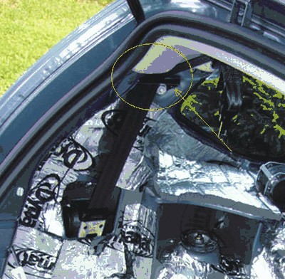

Jeżeli chodzi o mocowanie górne - to ok.
Ale gdzie zamontować ten nawijacz? skąd wychodzi? Rozebrałem bok - ze zdjęcia i rozłożyłem ręce..
Proszę o jakąś fotkę jak jest u Was........

Wysłany: 2014-06-23, 16:10
http://www.dusterteam.com...ges/coffre2.jpg
Ostatnio zmieniony przez Andrzej Zajczuk 2014-06-23, 16:11, w całości zmieniany 1 raz

Wysłany: 2014-06-23, 17:24
Andrzej Zajczuk napisał/a:
Andrzej - dzięki!!!!!

Wysłany: 2014-06-23, 17:29   poszukuję
Pilnie poszukuję tego elementu - prowadnicy pasa wraz we śrubą montującą...
Proszę - pomóżcie mi to gdzieś znaleźć - może ktoś ma - albo wie gdzie stoi rozbity Duster lub inna Daćka z którego mógłby coś takiego wymontować i podesłać? Cenowo się dogadamy....

Posty: 3715
Wysłany: 2014-06-24, 07:53
arturro_w, ja znam trochę tego języka Puszkina ;-)
W/g rysunku to nr 849G10002R na zdjęciu - nr 10 (uchwyt) i 7703602276 - FLGD HEX HD Wkręt Śruba M10 (na zdjęciu nr 11)
