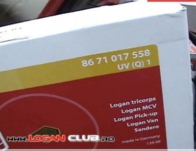

Wysłany: 2014-12-21, 06:43   Daci Logan filtr p/pylkowy podszybie
Hej Panowie.
Czy ma ktoś z Was wiedze gdzie dostanę filtr p/pylkowy podszybie nr kat 8671017558 do Logana
Niestety serwis nie ma co mnie dziwi.
Kajos
Wysłany: 2014-12-21, 08:09
filtr podszybia ?

A to w Loganach I jest w końcu filtr przeciwpyłkowy ?? Pamiętam dyskusję na forum jak ten filtr samemu zamontować, bo Renault w Loganie podobno nie dawało w serii.
Józef
Model: sandero
Silnik: 1,4 mpi
Dołączył: 09 Mar 2014
Posty: 367
Skąd: Wałbrzych
Wysłany: 2014-12-21, 12:18
Na podszybie jest taki zrób to sam link
http://www.tutorialelogan...pota-motor.html

Ja mam sandero 2009 z klimą i filtr p/pyłkowy w kabinie musiałem samodzielnie doinstalować przez wycięcie otworu w bloku nawiewu.
Plik ściągnięto 99 raz(y) 43,19 KB
Ostatnio zmieniony przez mekintosz 2014-12-21, 22:24, w całości zmieniany 1 raz
Posty: 4270
Wysłany: 2014-12-22, 11:05
Są dostępne filtry na zamówienie w ASO Jerozolimskie ok 35 zł. Zamawiam jeden dla siebie. Ktoś jeszcze jest zainteresowany?
