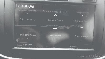

Istnieje niezłe oprogramowanie do wyświetlania danych samochodu wykorzystując sygnały OBD
http://hobdrive.com/
Oprogramowanie działa na większości urządzeń opartych na Wince oraz palmtopach i nawigacjach z komunikacją po BT oraz czytnikach OBD typu ELM 327
Przyjaciołom zza wschodniej granicy udało się uruchomić również na MN - jeszcze nie wiem jak ale postaram się to zrobić - jak zwykle za darmo :mrgreen:

Ja mam hobdrive zainstalowane na nawigacji Peiying 7005 z interface OBDII z BT. Dziala podobnie jak Torque na systemie Android. Winiki są porównywalne. Hobdrive ma dla silnika diesel mniej parametrów do wyświetlania. Życzę kol. jas_pik, uruchomienia na MN, bo niedawno napisał, że BT na MN nie czyta innych danych niż z telefonu. Mnie się wydaje, bo nie mam doświadczenia z MN to dane przesylane przez BT czyta aplikacja a nie urządzenie jeżeli da się sparować OBD interface z BT na MN. Podobnie jest z odbiornikami GPS z BT. Nie mam MN pod ręką aby to przetestować.
