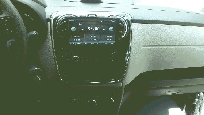

Radio zamontowane i uruchomiona, na razie kamerka cofania. :-D 8-)

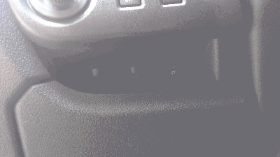

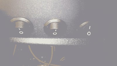

Marku, co to za magiczne przełączniki (zdjęcia 10 i 11) ? Podgrzewanie foteli ?
Posty: 7488
Wysłany: 2014-07-17, 07:26
Czekałem kiedy kogoś to zainteresuje. :mrgreen:
Pierwszy od prawej.
Wyłącznik kamerki cofania. Załączam kiedy mam taką potrzebę, żeby mi się panel niepotrzebnie nie otwierał.
Środkowy.
Wyłącznik zasilania monitorów na zagłówkach. W trakcie realizacji. Kwestia przeciągnięcia kabli z podłokietnika do monitorów i ich zamontowanie.

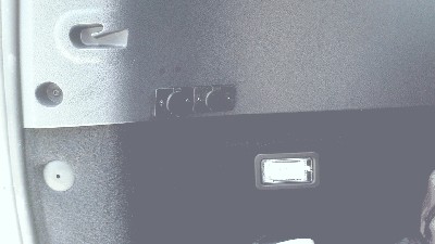

Pierwszy od prawej.
Załączenie dodatkowego gniazda 12V w bagażniku prosto z akumulatora.
Drugie dodatkowe gniazdo w bagażniku i to koło schowka, włączane po zapłonie do rejestratora z przodu i tyłu.

Ot, spryciarz.

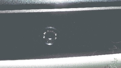

Zasilanie kamery cofania masz podłączoną do włącznika, a nie do światła wstecznego ?
Mam zamiar (kiedyś :lol: ) zamontować kamerkę cofania w Dusterze, tylko jeszcze nie mogę się zdecydować czy dać monitor osobno (najchętniej w półeczce centralnej nad wylotami powietrza), czy zamontować sobie lusterko z monitorem LCD.
Wysłany: 2014-07-17, 09:36
Taka kamera wsteczna on-demand to w sumie fajny pomysł, można sobie bez wrzucania wstecznego podglądać samochody stojące za nami na światłach... :)
Posty: 7488
Wysłany: 2014-07-17, 10:59
Kamera podłączona do wstecznego ale sygnał do radia idzie przez wyłącznik.
Teraz się zastanawiam czy nie zrobić jak mówi Bebe. :-P

Można użyć 3 pozycyjnego przełącznika i mieć włączoną na stałe, wraz ze wstecznym, albo permanentnie wyłączoną.

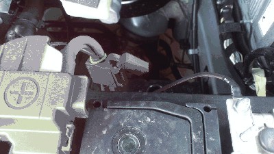

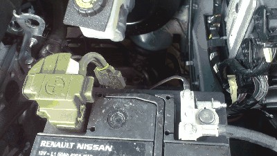

Gdzie dałeś bezpiecznik?
Posty: 7488
Wysłany: 2014-07-17, 11:46
Tylko już mi nie będzie pasował do pozostałych dwóch. Wymieniać wszystkie to tez znowu koszty i nie wiem czy dopasuję w te otwory.
Gniazdo bezpiecznikowe na przewodzie i jeden koniec pod końcówkę ( tzw. kabel oczko) - klemę, a drugi do przewodu (2,5mm2) - włącznika. Dalej do gniazda. ;-)
Wtedy mogę mieć włączone jakieś urządzenie w bagażniku i sterować nim bez wysiadania np. w trasie.

Z kamerą w zderzaku może być kiepsko w okresie jesienno-zimowym, był tu nawet wątek z takim umiejscowieniem w Dusterze.
Stepway
Posty: 7488
Wysłany: 2014-07-17, 15:58
Generalnie to mi jest ona zbędna ale czasami parkuję tyłem blisko ściany i wtedy by się przydała na dojechanie, nie na wyczucie.

Gniazdo bezpiecznika.
