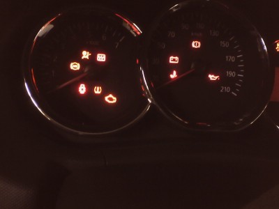

dzisiaj miałem okazje zasiąść za sterami zamówionego dla mnie dustera, ale sprzedawca sam nie wiedział czy są te czujniki ciśnienia powietrza w oponach, zrobiłem fotke kontrolek po przekręceniu kluczyka, może ktoś będzie wiedział czy są te czujniki
Plik ściągnięto 337 raz(y) 165,34 KB
Wysłany: 2014-09-27, 19:33
@rottweiler: Jest - po prawej stronie kontrolki otwartych drzwi.
