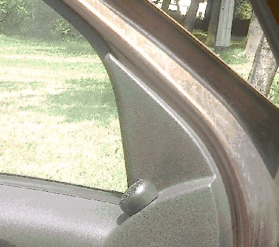

Pytanko do tych co montowali Tweetera w boczku ile od góry i ile od konca boczka ustalili otwor ???
I jeszcze jedno gdzie daliście zwrotnice ???
Ostatnio zmieniony przez BoloSr 2014-07-29, 06:15, w całości zmieniany 1 raz

Co do tweetera to ja wywierciłem tylko dziurkę na przewód i dwa małej średnicy otworki pod odpowiednio szersze śrubki. Kondensatorek przy głośniczku.
Zrób tak jak ja. Podłącz głośniczki przed nawierceniem boczku i wsłuchaj się w akustykę. Ustaw je tak by była najlepsza a dopiero potem montuj. Ja zyskałem tak ze 20% lepszą jakość. Montowanie w złym kierunku będzie powodowało wzajemne tłumienie się fal lub rozchodzenie ich w taki sposób, że nie usłyszysz szczytowych wartości pasma.
Nie mam dedykowanego zdjęcia ale mam wycinek zdjęcia z montażu dodatkowej lampki podsufitki. Tak więc ja zamontowałem tak:
Plik ściągnięto 199 raz(y) 205,44 KB

umnie tak nie wejda ale dzieki za podpowiedz bede kombinowal tylko zostaje kwestia zwrotnicy gdzie ja upakowaliscie ??

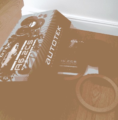

POstanowiłem że zaszaleję i kupię w ciemno z Hifonicsa, a dokładnie
Autotek by Hifonics A6.2CS - odseparowane - 57 mm gł montażu, dobra nota i recenzje ludzi , że lepsze niz Hertze DSK , Helixy i Powerbassy S-6c pod względem basów

Głośniki Autotek by Hifonics A6.2CS
58mm głębokości montażu , wchodzą z dystansem 8mm
Zamontowałem jeden głośnik póki co i mogę już polecić! Jednak niemiecka robota to nie jakaś chińszczyzna.
Lewy vs prawy to jak dzień do nocy ! :-)
Bas jest głównie bardzo fajny - bo o to mi chodziło , nieduszący się i taki "pociągły" w porównaniu do głośników citroena które mam w prawych drzwiach. Poza tym są sprawniejsze - grają głośniej przynajmniej niskie tony niż te citroena.
Mimo kiepskiego wygłuszenia - nie chciałem obciążać zawiasów więc tylko mam kilka mat bitumicznych i trochę pianek - to pierwszy raz widzę drganie lusterka lewego od basów .
Poza tym wyszły niechciane dźwięki dzwonienia tapicerki o blachę i drutów od zamka, więc trzeba tam jeszcze to wyciszyć :-)
Aha, co najważniejsze szyba się opuszcza też do końca i nie wadzi o magnez.
Podsumowując : Polecam wszystkim - świetny przelicznik jakość/cena !
Plik ściągnięto 233 raz(y) 152,51 KB

corrado napisał/a:
Ja, ja, und wie viel kostet es? :mrgreen:
A maskownica pasuje oryginalna czy trzeba dać z głośników?
Ostatnio zmieniony przez Hakama 4x4 2014-08-10, 22:47, w całości zmieniany 2 razy
Pomógł: 56 razy
Wysłany: 2014-08-10, 23:40
179pln z przesyłką.
Montaż jak poprzednio ale na dystansie o śr. 16cm, pod tapicerką orginalną , czyli nic nie widać i fabryczny wygląd drzwii 8-)
Maskownice od nich moge sprzedać jak potrzebujesz, mi już nie potrzebne.
