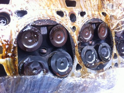

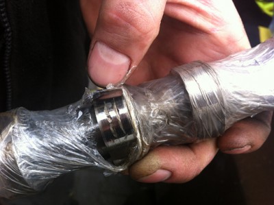

takie to znisczenia byly
powiedzieli ze to kapitalny remont silnika trzeba albo drugi silnik - co by bylo bardziej oplacalne...
troche sie zalamalem :/
powiedzieli ze 1300 za wymiane silnika jak go znajde + 360 wczesniejsze zdjecie glowicy w celu ogledzin + nowy zestaw rozrzadu do drugiego silnika + koszt silnika...
~4000/5000...
macie jakis sprawdzony warsztat w wawie pod tym katem?

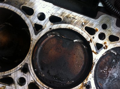

dalej

Spokojnie kupisz dobry silniczek z podobnym / mniejszym przebiegiem. Szkoda tylko rozbierania i zciągania głowicy, nerwów i oglądania jak to zawory klepnęły o tlok - bo pewnie też za to musiałeś płacić. A samochód dalej stoi ...
1000pln - 1300pln i masz ten silniczek 1.6 w benzynie a może nawet taniej i zapominasz o sprawie.

Na zdjęciach do wymiany z dołu :
tłoki plus pierścienie
do oceny panewki wału korbowego i sworznie tłoków
do wymiany z góry:
wałki rozrządu, zawory, prowadnice zaworów , popychacze zaworów
prawdopodobnie pęknięta głowica
Za 1500 to nawet części się nie kupi .....

Wg mnie w dobrym warsztacie możesz się zamknąć bez problemu w 3000zł z remontem. Grunt to prawidłowa diagnoza. Wszystkie tłoki wyglądają tak samo? One ogólnie z jednej strony mają już podcięcia pod zawory. Może nie trzeba ich wszystkich wymieniać.
Teraz można sprawdzić jeszcze, czy tłoki mają taki sam skok dla pewności.
