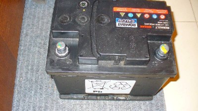

A to ciekawe co kolega mówi ,jutro bede dzwonił do ASO zapytam jak to jest z aku czy na gwarancji.Poki co wymontowałem aku bo nie będe czekal na lewete ,i qrwa się pytam gdzie jest rączka?Już ktoś zapier...Pod pache i nieś na 3 p.Wkur...mnie to , auto 2 lata i grzebie pod maską z kluczami w niedzielę.Sąsiedzi juz kiwaja głowami,kupił sobie Dacie.

Miał prawo zdechnąć w końcu po krótkich trasach. Oddał ci krótkie trasy chyba. Tak jak mój. Choć musze przyznać za krótko popracował by takie jaja sobie robić chyba. I to w benzynie. Mój tyra w dieselku. Ale że rączkę zapierdzielili? Wyciągali znaczy się i została im w dłoniach a aku padło na glebę i oberwała się cela może. Ciekawe czy kreski na klemie się zgadzały z tym co na kikutkach aku widać?

Dacia to zlepek oszczędności, wiele z nich akceptujemy ale brak tej rączki w akumulatorze to jakaś paranoja. Szczególnie, że w daciach sprzedawanych pod marką renault jest rączka. M rombat calciu padł po 6 latach w 1.5 dci. Jednak kilka razy go doładowywałem oraz uzupełniłem dwa razy poziom wody destylowanej odkręcając tzw." łatwo nieodkręcalne koreczki" .
Co ciekawe jak kupuje się oryginalny na własną rękę rączka jest ;-)

Dżizas nie wiedziałem że az takie oszczędności się robi.
Kurcze dokker ma taka duperelę ułatwiająca czasami życie - taka zwykłą rączkę przy akumulatorze - jestem jej szczęśliwym posiadaczem. Na aku mam renault nissan:

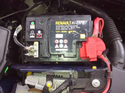

Wysłany: 2015-03-29, 21:46
Jeeest nowy ,po tygodniu czekania zamontowali Renault-france.UU ten to pochodzi.U mnie padł aku z dnia na dzień,nic wczesniej nie wskazywało na problemy.Gwarancja tylko do końca gwarancji auta.Ale gdzie jest rączka.....?
