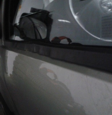

Dziś na szybko wieczorem chciałem uszczelnić "parapet " czyli uszczelkę szyby .
Włożyłem sznur gumowy fi 8mm . Efekt lepszego trzymania był na pewno ale szyba zwolniła o 10-20 % do tego sznur był podatny na wypadanie .
Po założeniu okazało sie że pogoiłem uszczelkę i teraz wygląda tragicznie
ktoś ma pomysł jak z tym sobie poradzić , czym bardziej próbowałem to wyprostować tym bardziej giąłem

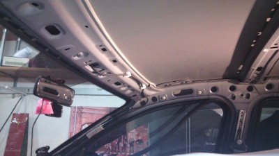

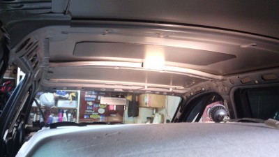

Wygłuszyłem w weekend dach i dalszą część mątą dekarską trochę elementy za pedałami - w tym celu wykręciłem krzyżak kierownicy i pedał gazu
Foty z wytlumiania dachu byly w polowie robione, wiec nie przedstawiaja konca, generalnie poszla na to 1 warstwa dekarki z aluminium + to co mialem z pianek czyli filc i mata 10mm samoprzylepna,
Na przodzie sa stare pianki gms ktore kiedys przykleilem nie zdejmujac podsufitki dlatego sa tak nie ladnie przylepione.
A teraz po odkrecaniu krzyzaka kierownicy i odkreceniu pedalu gazu - tu powyklejalem tez mata dekarska a pozniej na to cienka pianke 3mm
Na koncu okolice nagrzewnicy, tez warto tam wytlumic bo ta pianka wali wiele halasu z silnika, tylko trzeba delikatnie i czyms nie palnym, bo rurka od nagrzewnicy jest parzaca :lol:
Przy okazji mozna ja zaizolowac w okol, bo w lecie wali tam mocno cieplo psujac dzialanie klimy

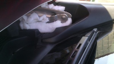

Dzis znalazlem miejsce w ktorym wiatr dostaje sie miedzy uszczelki w dzwiach.Prowizorycznie zatkalem te miejsca gabka i poprawa niesamowita nawet przy 110 nie slychac juz tak gwizdzacego wiatru w okolicach slupkow.do rozwiazania calkowicie tego problemu moim zdaniem mamy dwa wyjscia
1 wykonac uszczelka ktora bedzie pasowac przy zawiasach klapy fot 1
2 wymienic lub dolozyc uszczelke miedzy blotnikielm i karoseria fot.2
W Lodgy taka uszczelka juz istnieje jest to jakas pianka o grubosci 1cm. ale moim zdaniem to zamalo (w mitsubichi carisma 5cm.) I tu mam pytanie jak nazywa sie ten material wygluszajacy albo moze ktos stosowal juz material ktory nie pije wody.
Poprawa jest znaczna to warto wyprubowac a w najblizszym czasie jak znajde wolna chwile zabieram sie za dach tak jak kolega corrado.

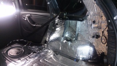

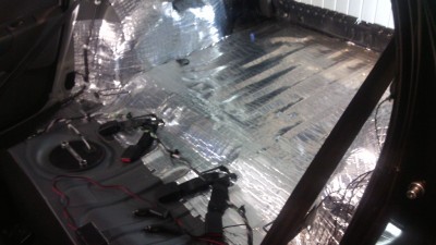

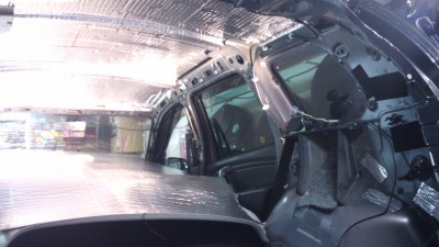

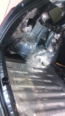

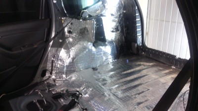

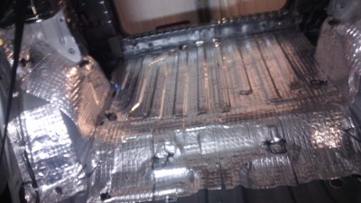

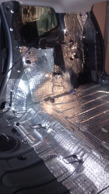

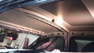

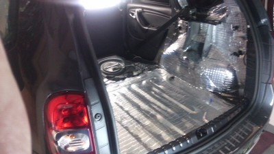

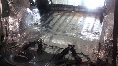

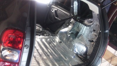

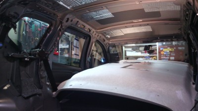

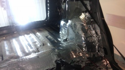

ja zużyłem 95mat alubutyl 38cmx25cm(9m2) do wygłuszenia drzwi, klapy silnika, dachu, tylnych nadkoli i bagażnika(druga warstwa to pianka z alu), pozostało mi kiedyś jeszcze do zrobienia podłoga pod siedzeniami i przednie nadkola

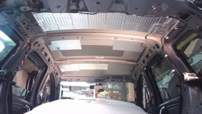

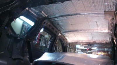

a tu przebieg pracu przy dachu, efekt wytłumienia jest taki że jeszcze nie używałem klimy
