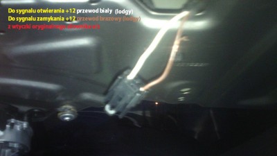

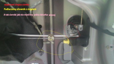

Dzis zamontowalem modul wlasnej roboty do otwierania klapy z oryginalnego pilota. Podobny schemat znalazlem na necie i troszke przerobilem aby klapa otwierala sie rowniez z ukrytego przycisku a nie z guzika z lat 80. Wszystko dziala tylko jeszcze przycisk nie przyszedl takze nie jest podlaczony.
Opis dzialania :
Po nacisnieciu przycisku otwierania - otwieraja sie drzwi i zwieraja sie styki przekaznika P1 ktory wysyla prad na cewka 1TP5 .(Moj ustawiony na opuznienie okolo 2 sek.)
Po po ponownym nacisnieciu ( u mnie po 2 sek.)otwierania wysylamy sygnal do silownika ktory otwiera nam bagaznik.
Przekaznik 5DSP5 potrzebujemu tylko jezeli chcemy otwierac klape z ukrytego przycisku (u mnie dwa czasy zalaczania i opozniania ustawione na min. co daje tylko impuls na silowniki
Po nacisnieciu przycisku zamykania pojazdu ukad rozlacza sie .
Zamontowalem to w Lodgy (jeszcze nie mam przycisku) ale klapa ladnie odskakuje po dwokrotnym nacisnieciu otwierania.Jezeli ktos ma inny pomysl lub jakis ukad ktory tym steruje to prosze pisac.Prace jeszcze nie skonczone ale jak skoncze to dodam jakis filmik
