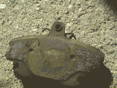

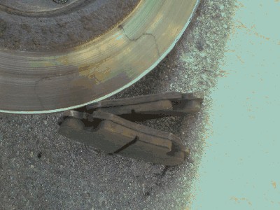

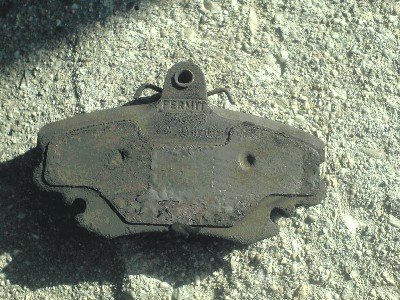

Swoją daćkę kupiłem jak miała przebieg 69000 tyś.w marcu 2014. Do dzisiaj zrobiłem 74500 tys. postanowiłem wymienić tarcze i klocki hamulcowe. Oczywiście tarcze pełne sr. 259 założyłem firmy Bosh. Po pomiarze tarcz suwmiarką grubość wynosiła 10,3- 10,5 więc nadawały się do wymiany. Klocki miały grubość 6-7 mm też do wymiany. I teraz znalazłem na klockach datę 5.05.08 . A moja daćka jest zgrudnia 2008 więc ten przebieg pokrywa się od nowości i trzeba przy ok. 70-80 tys wymienić klocki i tarczę.
Wszystkie książki i instrukcje do których dotarłem podawały że średnica tarcz 1.4 sandero to 238 mm. Natomiast w mojej wynosiła 259 mm i podkreślam tarcza pełna. I tutaj chcę jeszcze zaznaczyć że nawet sprzedający nie wiedzą jakie tarcze? Bo do sandero są trzy typy tarcz o średnicy 238 mm pełne, 259mm też pełne oraz 259 mm wentylowane.
Jak nie ma tego, co trzeba to kładzie się to, co jest. Normalna praktyka w fabryce. Nie tylko w tej marce, przykłady mogę mnożyć. I to, dlatego sprzedawcy nie zawsze wiedza, co tam jest.
