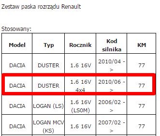

Koledzy
Niedługo będę "na wymianie" rozrządu w moim Dusterze z 2012 roku 1,6 16V.
Czy ten zestaw jest dla mnie odpowiedni:
http://www.renault-czesci...379,942%29.aspx
OPIS:
Nowy Oryginalny RENAULT zestaw rozrządu stosowany w silnikach 1.4 16V oraz 1.6 16V
silniki K4J, K4M (bez zmiennych faz rozrządu)
ps.
czy w naszym silniku są zmienne fazy ?bo wreszcie nie wiem, czy to zestaw do mojego auta..

keikan napisał/a:
Koledzy
w tabelce jest,więc powinien pasować - silnnik jest oczywiście bez zfr i w tabelce jest błąd - nie 77 KM tylko KW co daje nieco ponad 104KM, czyli nasz poczciwy K4M
